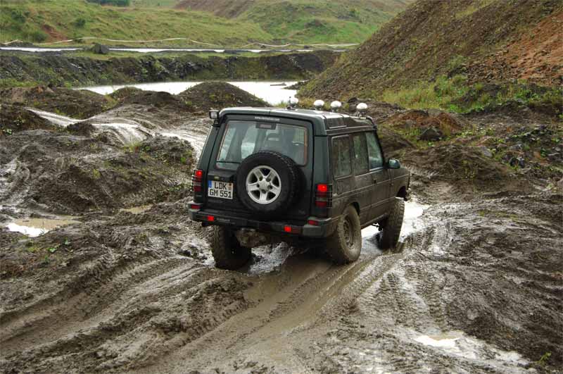

BeitragVerfasst am: 13.03.2006 18:42:12    Titel:
Winke Winke offroader,
bin mit dem fahrwerk sehr zufrieden, verschränkung geht bis zum anschlag der räder, nur dann hats mir schon mal die hintere feder aus der halterung. Hau mich, ich bin der Frühling
müßte da dropstop anbringen. Supi
als dämpfer werden DELPHI mitgeliefert, die genau wie das fahrwerk 2" mehr als serie messen.
verbaut hats der frank cnotka in/aus essen. kannst ja den preis mal erfragen, bzw. du hast ne pn!
im unbeladenen zustand klappern die oberen federwindungen etwas, sie schlagen aneinander, aber das ist bei progressiven federn normal,
hatte das beim 110er Defender auch.
das fahrwerk selber hatte den disco anfangs um + 7cm geliftet und hat sich auf + 5cm gesetzt. YES
bei manchen anderen federzulieferern senkt sich das dann auch gerne auf nur + 3cm ab, auch wenn man + 5cm kauft. Wut
der einzige negativfaktor ist, daß es für das fahrwerk keine Tüvabnahme gibt,
aber darauf wird man vom frank auch gleich hingewiesen!!!

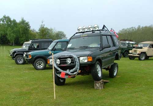

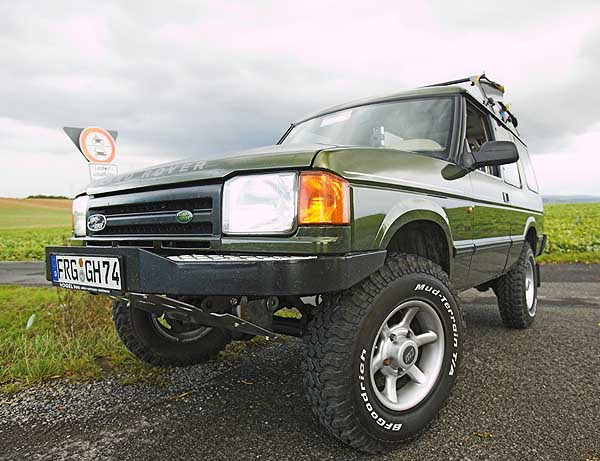

BeitragVerfasst am: 13.03.2006 19:05:12    Titel:
in diesen beiden ist scorp. verbaut:

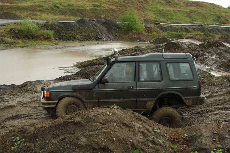

BeitragVerfasst am: 13.03.2006 19:05:55    Titel:
und hier nochmal meiner:
