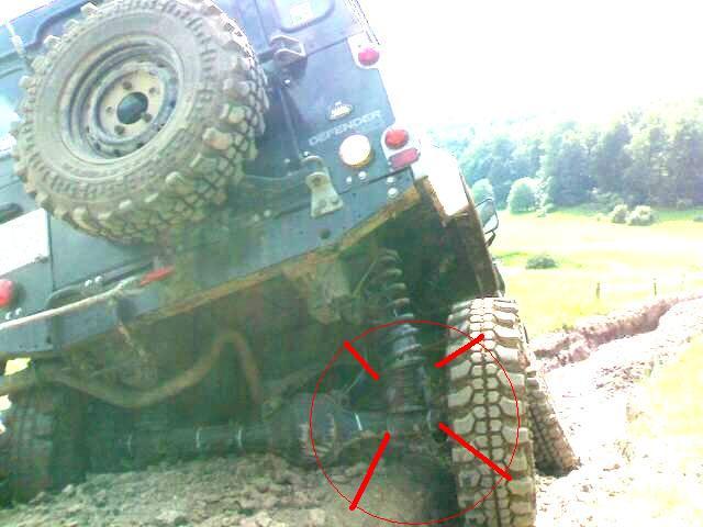

jo... wenn mich meine Augen nicht täuschen is das "irgendwie" reingeschraubt...
wenn jetztt der Cone etwas länger wäre, wie die tollen tüddeln auf meinem Bild da. die Straßenhütchen... würde er mit der Achse aufschlagen? weiters. nur weil das Rahmenteil da die Aufnahme ist, kann man doch trotzdem von unten einen entsprechenden Federtellercone nochmal drunter setzen oder? andererseits bräuchte..... der cone ja nur bündig mit dem Federteller abschließen ( englische Fertigungstoleranzen?) so daß keinerlei kante zwischen Federteller und Cone ist...
Wenn ich utnen an meinem G mir das Dilemma anschaue sieht das so easy zu realisieren aus wenns denn nötig wär. das kann doch am defender nicht soviel schwerer sein... Unsicher
BeitragVerfasst am: 16.07.2008 16:13:40    Titel:
@Gorli: deine Vorschläge bringen hier nix, da es nicht am Cone hängt sondern oben an den schwarz lackierten Aufnahmen! Ohne Cones springt es an dieser Stelle noch weiter raus, so wie bei Bondi.
Das einzige "Problem" ist jedoch nur das Geräusch. Mich störts nicht. Ich finds nur lustig wie Aussenstehende immer denken die Karre fällt gleich auseinander. rotfl
Letztens meinte einer zu mir "du hast gerade fast die Achse verloren..." Hau mich, ich bin der Frühling

Das hängt an den "Schnipel" der normalerweise außen um die Feder ist? Obskur
is ja ma echt krass....
Hatte ja nur geglaubt, wenn man die Feder mit dem Cone genauer führt, daß es eben nicht hängenbleibt... weniger Spiel zwischen Cone und Feder... Unsicher
