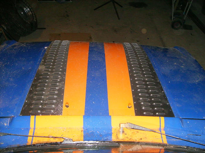

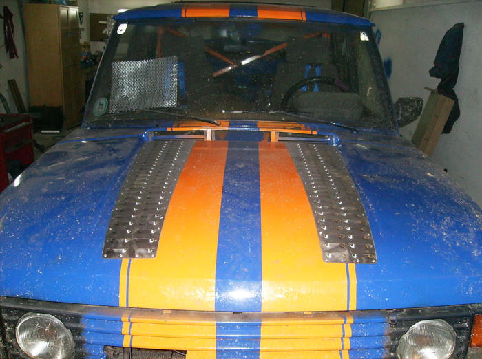

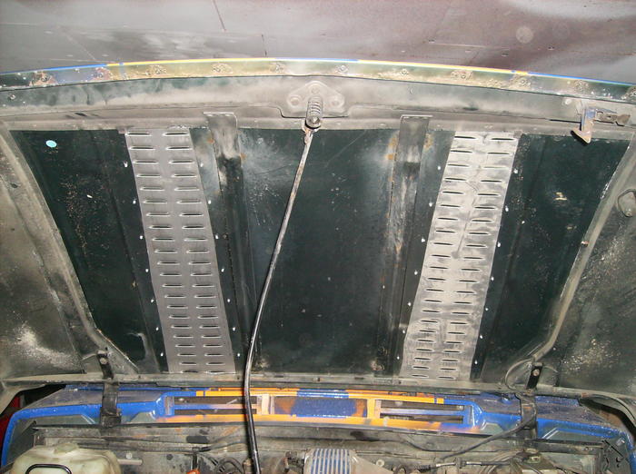

so kühler drinnen !!! der vom 3.5er is identisch nur bj.unter 87 ist anders
zur besseren kühlung hab ich gleich noch einwenig die motorhaube bearbeitet!!

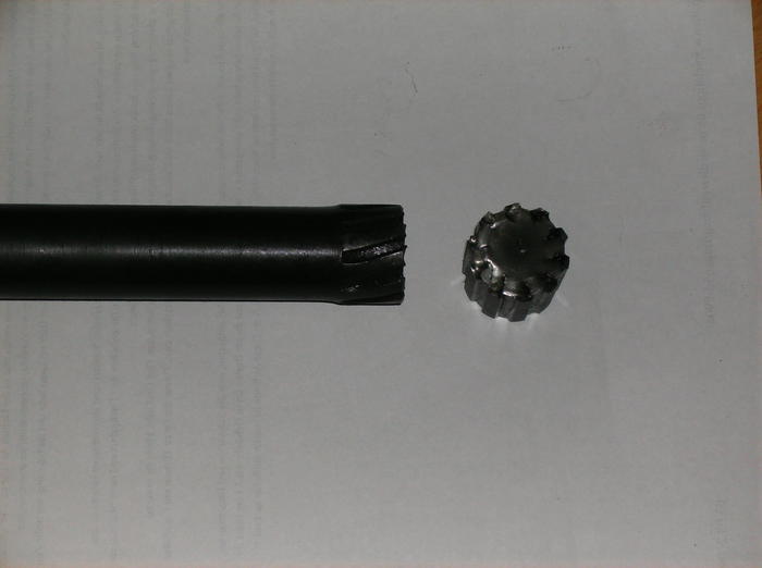

kannst du mir beschreiben wie du das mit diesen ansaugtrichtern (sind die des) gemacht hast? das kürzen? ich hab das teil auch hier liegen und will das machen... wäre klasse!!
greets chris
tine
...und hat diesen Thread vor 6209 Tagen gestartet!
BeitragVerfasst am: 09.08.2009 09:01:02    Titel:
@anthrax
ist nicht so das problem die zu kürzen!!!! Grins
um sie herauszubekommen must da natürlich die ansaugung abmontieren .
ich hab das aluteil leicht mit dem bunsenbrenner erwärmt Es gibt nicht, was man nicht auch punkten kann und gleichzeitig mit einer zange an den trichtern gezogen geht ganz easy
danach alle um 6cm gekürzt ! alle wieder mit grünem hochfestem loctite schraubenkleber eingesetzt hält bombenfest!
aber mus dir gleich sagen der motor läuft bei standgas etwas unrunder (kommt mir vor) aber das ansprechverhalten !!ne wucht! YES
erstattest aber meldung wenn du es vollbracht hast !!! Vertrau mir
