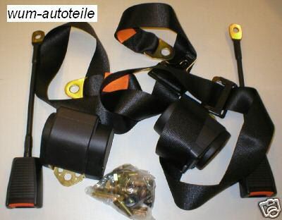

Es ist ein serie II, BJ 61. softtop
Zur Zeit hat der gar keine Gurte.
Die Sitze wollte ich so lassen, wie sie sind. Habe mir aber schon gedacht, dass es ohne Kopfstützen schlecht fürs Genick ist. Die Frage ist, ob ein tief hängender 3 Punkt Automatikgurt oder ein Beckengurt das bessere ist. Beckengurte sind ja Steinzeittechnik und dienen primär dazu, nicht aus dem Fahrzeug zu fliegen.
In ebay bietet jemand Automatikgurte für ein cabrio an. siehe Anhang.
Frage mich, ob der Querträger in Höhe der Sitzlehnen stabil genug ist. (besonders wenn man vorne zu dritt sitzt).
