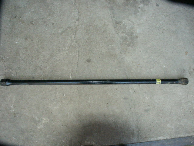

Folgendes Problem:
Durch die Windenstossstange mit Winde ist der Explorer ca.60kg schwerer an der VA wie original. Das macht sich natürlich an den Drehstäben bemerkbar. Die Vorderräder schlagen sehr oft durch.
Zusätzliches Problem ist, dass Tank, Batterie und Fahrer den XP permanent links stärker belasten. Daher stehen viele schief.
In der Voreinstellung ist es bei vielen schon so, dass die linke Seite auf das Maximum vorgespannt ist, damit er wieder gerade steht.
Neue Drehstäbe hatten genau 2 Wochen Tunesien überstanden, dann stand der Explorer wieder genau so da wie vorher.
Die Drehstäbe haben eine Gesamtlänge von 106cm und der Sechskant entspricht einer SW37,3mm.
Gibt es Drehstäbe mit den gleichen Maßen aus schwereren Fahrzeugen und somit härterer Kennlinie.
Eine längere Einstellschraube reindrehen kann doch nicht die Lösung sein, oder?

Ich erinnere mich im xp4x4 mal gelesen zu haben, dass es durchaus Aftermarket-Drehstäbe gibt, die torsionssteifer sind und somit eine bessere Kennlinie für schwerere Fahrzeuge bieten.

Da kommen wir auch nicht weiter. Bei Ford gibt es nur eine Sorte und die Suche im Aftermarket brachte keinen Erfolg. Daher nun hier die Typenübergreifende Anfrage.

Chevi Thaoe haben wir schon abgecheckt....passt nicht. Zu lang!

Es muß ein härterer Dämpfer sein und der darf auch verstellbar sein.
Ich tendiere zu Coil Over zur Unterstützung.
Da Drehstäbe bekanntlich teuer sind dürfte sich das rechnen.

Hier hab ich was gefunden.
Dritte von unten....Toy026...hat ähnliche Maße.
Ist aber keine 6-Kant aufnahme sondern ein Vielzahn, nehme ich mal an.
Hat einer Erfahrungen mit Ironman und Toyota?

mmm, ich hab bei allen US produkzenten nachgeschaut die mir so einfielen, und keiner hat was, selbst 'Farbteck die den um 6" liften verwenden die serien Drehstäbe,
also mußte wol entweder damit leben, ode rdir nen satz Gewindefahrwerksfederbeine besorgen, oder dir was passenden z.B. vom Tojota oder nissan anfertigen.
