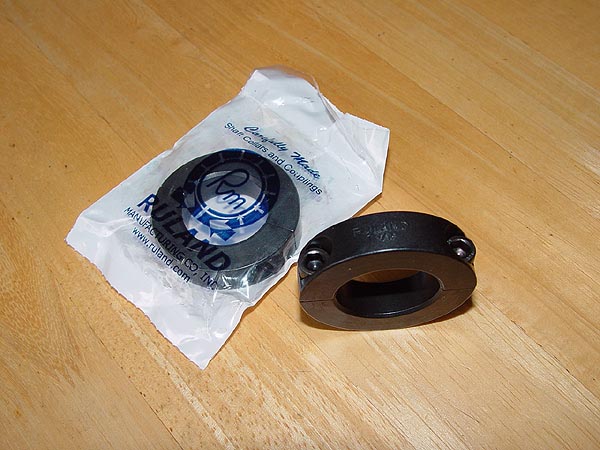

wo bekommt man hier in D sowas? Und wie nennt man soclhe Dinger?
Vielleicht weiss einer von Euch da Rat
Ich brauche die um meinen Stabi zu zentrieren, nach dem lift haut der immer nach links ab, so dass er rechts etwas am rahmen schleift.

die antwort hilft mir nicht weiter.
der komplettsatz von JKS mit 2 panhardsund 8 CAs ist erst für nächstes jahr geplant. so lange muss diese zwischenlösung reichen.
http://www.4x4xplor.com/swaybar-fix.html
wie heisst denn nun so ein teil...?

Es gibt aber auch Rohrschellen ausm Baumarkt, die sind fast gleich Vertrau mir
...und hat diesen Thread vor 6839 Tagen gestartet!
BeitragVerfasst am: 18.08.2007 09:20:10    Titel:
Strada hat folgendes geschrieben:
danke, dann geh ich nachher mal zum praktiker, das it der einzige baumarkt hier in 50 km umkreis.

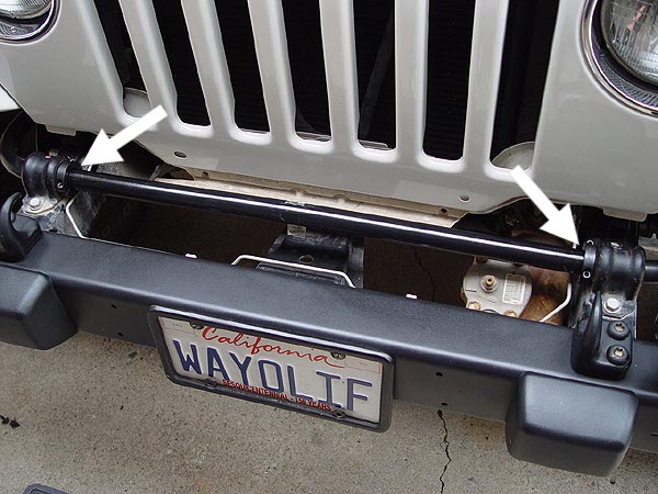

der stabi schleift ja nicht am rahmen wenn ich den vorher mitm gummihammer zentriert habe. dann bleibt der im strassenbetrieb auch an ort und stelle.
nur beim verschränken verschiebt der sich und bleibt dann so, dann schleft der ein wenig am rahmen.
ich will halt mit diesen schellen nur verhindern, dass sich der stabi beim verschränken verschiebt.

Man sollte übrigens die Scherkräfte nicht unterschätzen, die bei einem derartig fixierten Stabi auftreten können.

ich hab nach dem einbau der disconnects halt mal einen mit/ohne vergleich machen wollen und danahc habe ich festgestellt, dass es den stabi verschoben hat
die amis machen das mit diesen schellen schon seit jahren um ds problem zu beheben und das klappt problemlos.
wie gesagt wird im gelände ja ohne stabi gefahren, aber um ein unbeabsichtigtes verschieben zu vermeiden will ich da lieber solche schellen dran machen.

Nicht alles, was die Amis machen, hat Sinn und Verstand, und ob abgescherte Halteblöcke kein Problem sind, sei dahingestellt....
Und ob Rohrschellen a`la Praktiker eine Lösung sind??? Grins
