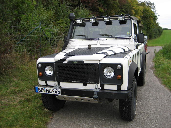

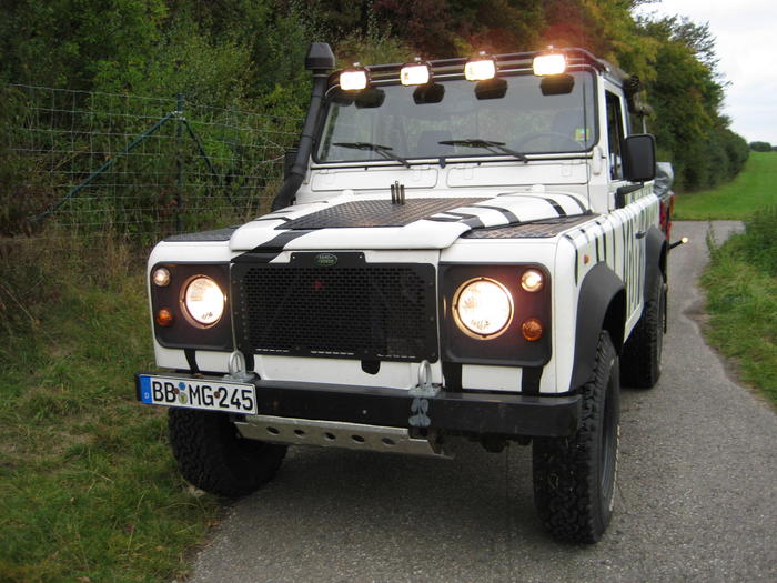

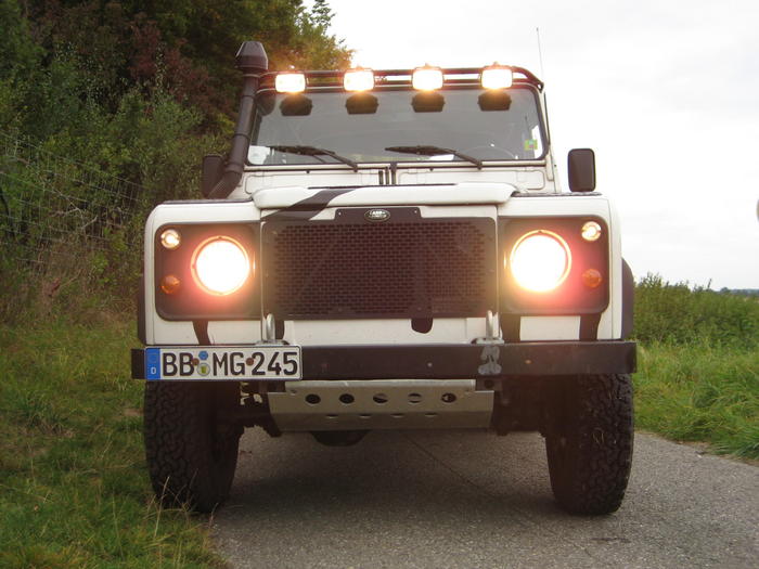

BeitragVerfasst am: 08.09.2007 20:49:14    Titel: Scheinwerfer angeschlossen und funktioniert
Sodele, die Scheinwerfer sind mittlerweile seit ca. 2 Wochen montiert und angeschlossen.
Ich bin nach der montage des Bügels und der Scheinwerfer dann zum anschliessen zu einem Bekannten gefahren der eine LKW Werkstatt hat und auch schon 2 mal die Dakar mitgefahren ist sowie privat auch nen 90er TD5 fährt.
Der hat mir innerhalb kürzester Zeit gesagt welche Kabel ich wohin legen soll und dann hat er das schnell angeschlossen, Relais, Kabel und Schalter hatte er auf Lager da er sowas auch öfters bei LKW's montiert und anschliesst.
Geschaltet ist das nun so dass entweder die Zusatzscheinwerfer ausgeschaltet sind oder mit dem Fernlicht zusammen oder eben nur die Zusatzscheinwerfer leuchten.
So sieht es ausgeschaltet aus:
und so mit zugeschalteten Zusatzfernscheinwerfern:
Gruss
Michael
BeitragVerfasst am: 08.09.2007 20:51:21    Titel:
Fein, Fein. Aber das ist exakt die Variante, die nicht STV(Z)O konform ist. Winke Winke
BeitragVerfasst am: 08.09.2007 20:58:23    Titel:
weil sie in die windschutzscheibe ragen????
BeitragVerfasst am: 08.09.2007 21:04:32    Titel:
Nein, weil Zusatzscheinwerfer niemals mit an Bordlampenfunktionen gekoppelt sein dürfen, wenn es mehr als zwei sind. Das sind jetzt nämlich keine "Arbeitsscheinwerfer" mehr, sondern insgesamt 6 Fernscheinwerfern - Und das geht nicht.
