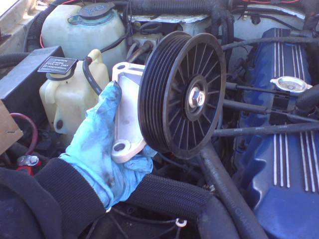

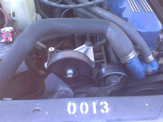

hi,
kennt jemand von euch das teil und weiß wo ich das bekomme? wird anstelle des klimakompressors geschraubt beim XJ. ich weiß ich könnte die lichtmaschine hochlegen usw. aber ich möchte nur mein klimak. rausschmeißen.
danke und gruß Winke Winke

BeitragVerfasst am: 18.09.2007 22:23:25    Titel:
moin moin
Müste mal nachschaun, ob ich das teil noch wiederfinde. Bei den colorado modellen gab es ja keine klima und dort waren diese teile verbaut.
Habe jetzt ja dort einen umgetrickten klima kompresor also luftkompresor laufen.
Wenn ich das teil am we finde, sag ich bescheid.
cu Bobycarfahrer
