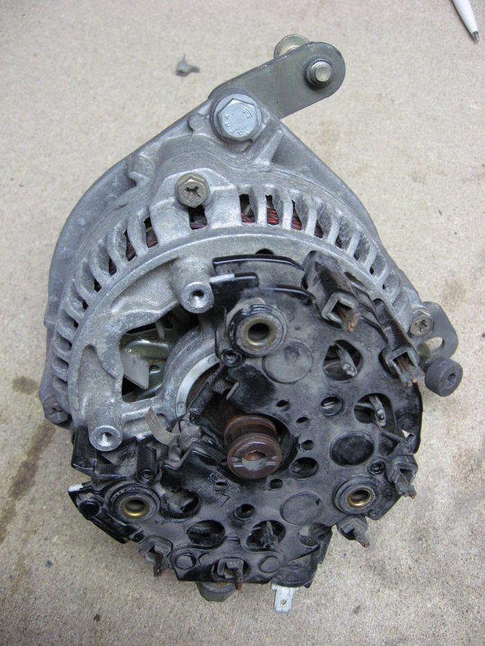

Wie zerlege ich denn diese Lichtmaschine von Bosch?
Stammt aus einem Motorrad und hat leider einen Masseschluss in der Rotorwicklung.

als erste Möglichkeit eine ordentliche Axt - dann bekommt man es klein.
zweite Möglichkeit (wenn wegen Lagerwechsel an beiden Schildern) Riemenscheibe runter und dann die auf dem ersten Bild vier Schrauben raus - wenn Kohlen noch gut machts Plopp - wenn Kohlen Asche machts weniger bis garnicht plopp.
So ein Bosch-Ding ist eigentlich easy, Japaner sind wundersamer im Aufbau (der Lima)

Die Lager sind noch gut.
Die Kohlen sind schon weg, sitzen zusammen mit dem Regler auf einer Platte, erstes Bild auf 10 Uhr (sind schon demontiert).

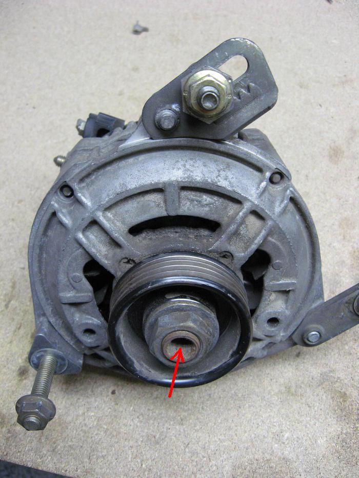

Wie kann ich den Rotor blockieren um die Mutter vor der Riemenscheibe lösen zu können?

Hat die Welle keinen Inbus oder Vielzahn?

Der Tagessieg geht an myvatn, dein briliantes Facettenauge hat sowas von recht Gewonnen ... Juhuuuu
In der Welle ist tatsächlich ein Vielzahn YES

Dazu brauch ich doch kein Foto, sowas hat man schon mal in der Hand gehabt Nee, oder?

in der Welle ist eigentlich immer ein Vielzahn - nur sollte man den exakt passenden haben
Soll das heissen das ist normalerweise nichts gängiges?

jedenfalls nicht das gängige was man in seinem Plastikhauswerkzeugkasten hat - so wie ein Vielzahn- 1/4" Ringschlüssel

hallo als gelernter:in der welle ist meistens ein imbus 8,10mm
aber vorsicht die muttern sind teilweise festgeknallt(ab fabrik)bzw,korrodiert.
eine andere variante riemenscheibe vorsichtig in schraubstock einspannen,außen am umfang und mutter mit ringschlüssel lösen.(buschmethode)
grüße joachim
