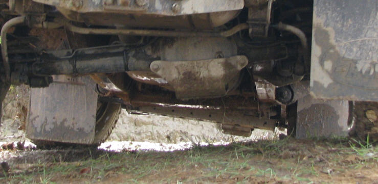

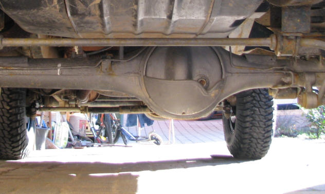

Wenn hier über das Schützen des Unterbodens diskutiert wird, würde mich mal eine Frage interessieren:
Welchen Schutz würdet Ihr für das Diff der Vorderachse bevorzugen?
Ein Schutz, der nur den Deckel schütrzt, wie dieser hier
oder lieber einer, der das gesamte Gehäuse schützt, wie der von Ex-Tec
und welcher auch als Rutschhilfe dient?
Würdet Ihr das an der Hinterachse genauso machen oder eher was anderes verwenden?
Grüße aus dem Odenwald
BeitragVerfasst am: 21.03.2011 20:27:05    Titel:
Der erste schützt nur den dünnen "Deckel" vor Einschlägen, der zweite schützt das Diff insgesamt.

BeitragVerfasst am: 21.03.2011 20:30:41    Titel:
Klar.
Aber was würdest Du - aus Deiner Erfahrung heraus, bevorzugen?
Vorne den von Ex-Tec und hinten den anderen? Oder an beiden Stellen den Ex-Tec?
Ich habe alle vier Diffschutze da und weis nicht, welche ich abgeben soll.
BeitragVerfasst am: 21.03.2011 20:37:31    Titel:
Nun wir haben am Rallyerange die billigen Dinger, die nur den Deckel schützen. 2009 hatten wir dann ein Loch im Diff, als Patrick mit Tempo <schiessmichtot> über vermeindlich alte Baumstüpfe gefahren ist...War nur ein kleines Loch, aber es zeigt doch, dass man schon "mehr" braucht. Daher wäre der größere Schutz sinniger. Zumindest vorne. Hinten schadet es ja nicht.
Stefan110
Wohnort: Eberbach
1. Discovery 4
2. Range Rover Classic 3,9 V8
3. Unimog 1300L
BeitragVerfasst am: 21.03.2011 20:42:15    Titel:
Danke.
Genau das wollte ich hören.
Ich werde vorne den Ex-Tec verbauen und hinten den anderen - so hat man wenigstens ein bisschen Schutz beim Rückwärts fahren.
