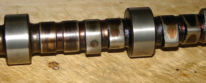

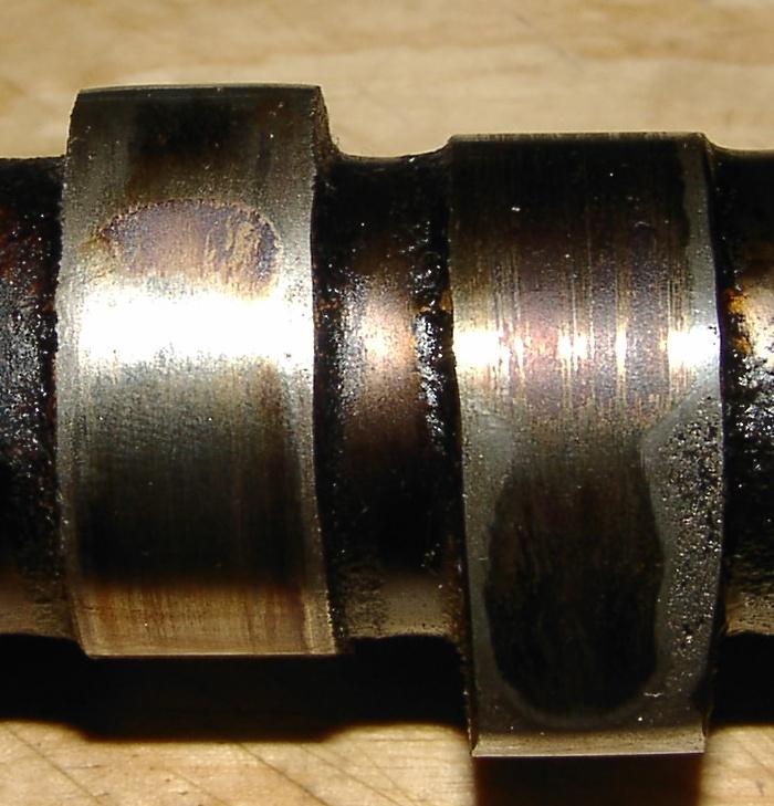

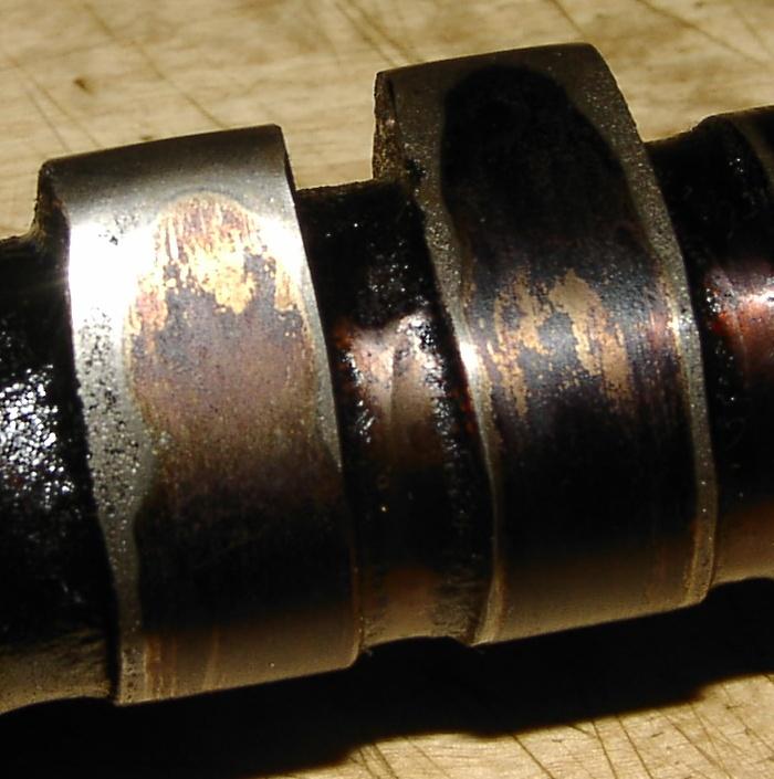

Motor: range Rover 3.5l V8
Eingelaufene Nocken - Massiver Leistungsverlust. Schaut irgendwie auch nach mehrfach abgerissenem Ölfilm aus bzw. Festkokung von Mineralölresten auf der Oberfläche (Vermutung) durch Reibungshitze.
Wollte grad mal den Bildbeweis posten, dass es nicht nur ein Gerücht ist, dass die Landy-Nocken mit der Zeit ihre Zähne verlieren. Ich hab jetzt leider nicht die neue Nocke zum Vergleich hier, aber die hat wesentlich steilere und höhere Nocken.

Moin,
denke auch, dass die harte Randschicht nicht ausreichende Härtewerte und Dicke aufweist.
Kannst du eine Härteprüfung nach Rockwell oder Vickers durchführen?

Jepp!
Das Schadenbild lässt Rückschlüsse auf fehlerhaftes Nitrieren zu! Beinhaltet somit den Verdacht auf einen verdeckten Mangel. Evtl. ein gefundenes Fressen für den Anwalt deines geringsten Misstrauens?
Nitrierschichten sind extrem dünn (wenige Zehntel eines mm). Daher nur durch Vickers Härteprüfung nachvollziehbar.
Rockwell prüft da schon im weicheren Kerngefüge.

Anwalt? Obskur
Das ist die Nockenwelle aus nem Motor, den ich über ebay gekauft hab Hau mich, ich bin der Frühling Hau mich, ich bin der Frühling Hau mich, ich bin der Frühling
Ich wollte das nicht reklamieren, sondern nur aufzeigen, wie dieses häufig prophezeite Schadensbild in Wirklichkeit ausschaut Grins
Vickers kenn ich nur in der Theorie, Rockwell ist für mich geläufiger und einfacher zu testen.

Wie sehen denn die Stößel aus? Pitting Bildung?
Wenn denn dein Anfangsverdacht richtig war (Mangelschmierung): könnte auch sein, dass bedingt durch großes (Gleit)Lagerspiel, kaum noch Schmierstoff an die Nocken geraten ist.
Öldruck ist aber jetzt wohl nicht mehr zu kontrollieren?
