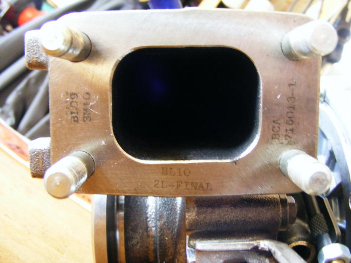

also quadratisch ist richtig.....
Es ist ein neuer, angepasster Krümmer....eben vom PowerStroke.
Also nix dreieckig.....
Gibt es auch den Fall, das da keine Dichtung reinkommt? Beide Flächen sind plan gefräst....gehts nicht mit der aushärtbaren Masse GumGum (oder so ähnlich!) ???

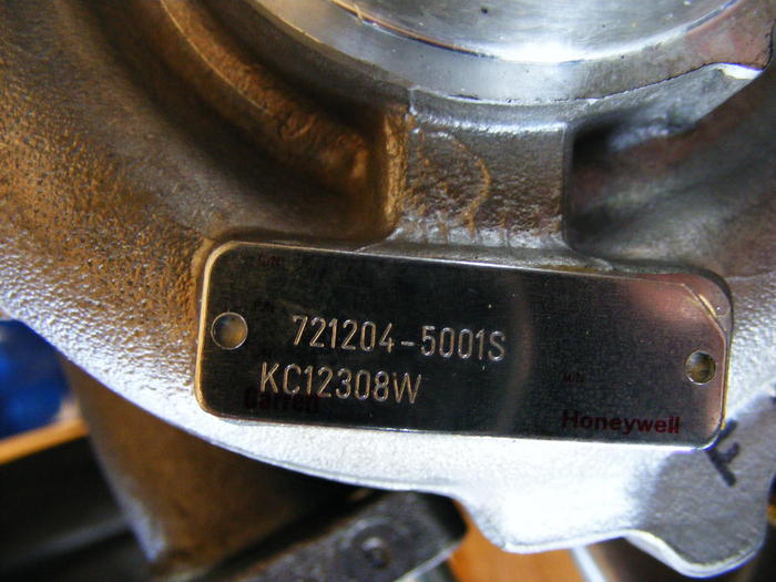

BeitragVerfasst am: 18.11.2007 11:42:16    Titel: typenschild
...und hat diesen Thread vor 6748 Tagen gestartet!

Du hast vermutlich einen Krümmer von einem 200tdi bekommen der Flansch sieht auf jeden Fall so aus. Wenn Du den Flansch mal nachmißt, hier sind die Maße vom 200er:
der innere Durchmesser am Abgaseingang ist 40mm und der Abstand der Bolzen 75mm x 40mm
Wenn die Maße stimmen sollte die Dichtung vom 200 tdi Disco bei Dir passen.
Thomas
P.S. der 2,8er hat an dieser Stelle einen dreieckigen Flansch

BeitragVerfasst am: 19.11.2007 22:28:50    Titel: OIrritation vom Feinsten
ähh ja..... bin leicht bis mittelschwer irritiert...
Also der Krümmer war in so´nem Pappschächtelchen, was sehr nach der brasilianischen Brutstätte aussah.
Ich vermutete den Krümmer zum 2,8 TGV....
Ebenso vermutete ich bis eben den Turbolader aus dem 2,8 TGV erworben zu haben.
Wenn das nun alles dreieckige Flansche sind!?..... was habe ich dann?
Krümmer aus dem 200TDi klingt ja nicht zwingend fortschrittlich.... aber vielleicht kommt´s nicht so darauf an.
Die Maße stimmen jedenfalls mit den o.g. zum 200TDi.
Was nu?

BeitragVerfasst am: 20.11.2007 09:08:14    Titel:
ist doch egal was das für ein Krümmer ist, hauptsache er paßt und ein VNT-Turbo geht dran
ich habe mich inzwischen soweit durchgehangelt, dass ich weiß, dass die Garrett VNT 20, die an den Audi/VW 2,5l V6 TDIs verbaut sind, auf den 200er Krümmer passen
die haben aber einen anderen Ausgang als der von Dir gezeigte Turbo, eventuell ist Dein Turbo ja auch eine Kombination aus verschiedenen Teilen
ich bin mir aber sicher, dass Du weder einen 2,8er Krümmer noch 2,8er Turbo in den Händen hast

BeitragVerfasst am: 20.11.2007 17:16:17    Titel: Antwort bekommen
Andrew von Allisport schrieb heute gleich zurück.
Der Krümmer ist tatsächlich der vom 200 TDi.
Der Turbolader sei der vom 2,8 TGV nur mit eckigem Flansch um Kosten zu reduzieren; man hätte sonst kostspielige Adapter ....soweit für mich schlüssig.
Zur Sache mit der Dichtung kann ich nur sagen, das Andrew sie befürwortet, die Bauanleitung ...und die habe ich mir gestern mal angesehen (lese sonst immer jeden Furtz in Betriebsanleitungen)... sie aber ausdrücklich "no gasket" ausweist!
Okay....Frage gelöst!?
Ich verbaue das Ding jetzt ohne Dichtung! Wenn´s nicht funnsioniert, kommt sie später rein! .....oder?
Ach ich bestelle einfach mal eine und fingere sie doch mit rein.
