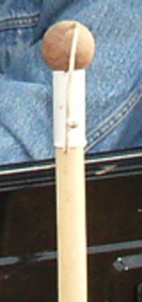

Wir wollen auch Trial auf unserem Gelände anbieten. Dazu brauchen wir auch Stangen. Ich brauch mal ein wenig Input. Bisher hab ich die Vorstellung: Besenstiele kaufen (gibt ja 25er Packungen), Gartenschlauch und Holzkugeln mit Loch (die sind teuer).

Bei der benötigten Menge sollte man Besenstiele relativ günstig im Großhandel bekommen...
Es gibt auch Großhandel für Bastelbedarf, bei denen man die Holzkugeln bekommt...
Alternativ zum Schlauch geht auch Kunststoffrohr (aus der Elektroabteilung?!)
Bitte keine Schrauben verwenden, die geben so schöne Kratzer!
Billigere Stangen als Besenstiele gibt es m.W. nicht, auch wenn diese relativ leicht brechen...
Häßlich in jeder Beziehung sind Metallstangen - gab es auch schon mal irgendwo...
Und irgendjemand hat mal billige Vierkanthölzer verwendet, die schon vom Angucken zerbrachen...
Und ein Tip für Veranstalter: eine Stangenkasse einrichten, in die jene einen Obolus entrichten dürfen, die Stangen mehr oder weniger mutwillig kaputtfahren...

Ein paarmal hab ich auch schon die Variante Besenstiel oben gerade abgesägt, also ohne die Rundung, die da normalerweise ist, ohne Kunststoffrohr dafür aber mit ner Mutter an nem Stück Strippe gesehen. Das dürfte am billigsten sein.

Ja, wenn man die Hülse nicht so verschraubt...
Man sollte sich dazu noch einen Einschlagdorn "basteln", damit man die Stangen halbwegs vernünftig in den Boden schlagen kann, ohne die Hülse zu zerstören....

Die Hülsen habe ich aus Verbindungsmuffen für Elektrorohr gemacht
und unten in die Stangen ein Stück Federstahldraht.
