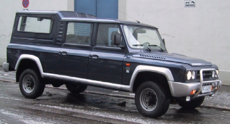

Ich habe einen ARO 328, der hat leider ein großes Problem: die Reifen! Das Problem liegt in der Gewichtsklasse die diese Reifen erfüllen müßen. Der TÜV hat auf die Reifengröße 225/70R15C 112/110R bestanden. Diese Reifen kriegt man eigentlich überall, aber nur als Transporterreifen. Im Gelände taugen die gar nichts. Meine Frage ist: gibt es diese Reifengröße auch bei den Geländegängigen Reifen, z.B. 50%-50% (Straße/Gelände)? Wenn nicht, gibt es eine 16" Felge die das Lochbild 5x139,6 (oder 5x140), mit dem Nabendurchmesser 110 mm haben? Das Fahrzeug hat ein Gesamtgewicht von 3.100 Kg. Meine Nachfrage bei mehreren Reifenhändlern in der Region brachte kein Ergebnis.
Es gibt Felgen für den Grand Vitara, die haben 5x139,7 und ein Mittellochdurchmesser von 108,4mm.
Ob die Traglast der Felgen ausreicht kann ich dir leider nicht sagen.

7x16 felge 5x139,7-8 ? mit 110 nabendurchmesser aber nur 730kg traglast gibt's
von DOTZ von ,,4x4tyres.com,,(oder de.?) = allrad-profi.de

mmmm, riegfen und felgen mit 775 kg traglast, mmmmm. werd auch mal mitsuchen!
Aebr wieso brauchs du den reifen mit 110er kennung, das währen dan ja 1060 KG traglast pro reifen, eine 100er reifen reicht doch vollkommen. 800 kg traglast pro reifen.
Ist der Prüfer unfähig??
wie sind den deine Achslasten ??

Erstmal Danke für die Tipps, ich werde in dieser Richtung weiter suchen. Das Lochbild ist das Gleiche wie Jeep CJ 5-7, Daihatsu Feroza/Bertone Freeclimber, oder auch Suzuki Vitara. Wobei beim Vitara der Nabendurchmesser zu klein ist.
Die Achslasten sind eingetragen wie folgt; VA=1.300 Kg, HA=2.150 Kg. Warscheinlich hat der TÜV Prüfer deswegen diese Reifen eingetragen. Leider reicht es nicht für die 800 Kg pro Rad. traurig
Die Felgen vom Terracan, oder Land Cruiser dürften ausreichend sein, wobei solche Fahrzeuge dann meistens schon 6 Befestigungsschrauben haben.
