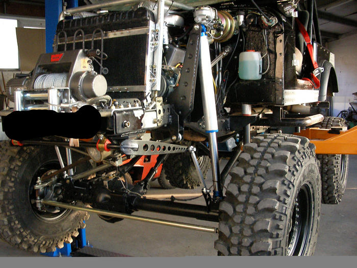

Da ist ein serienmäßiger Automatischarbeitender und abschaltbarer Stabi montiert:
(Auf der rechten Rahmeninnenseite vor der Achse zu sehen)
oder der hier:
der braucht nicht entkoppelt zu werden! Die Kiste verschränkt pervers und geht um die Kurven fastwie nen GoKart.
Ist halt immer ne Frage nach Verwendungszweck und Abstimmung.

Weiss eigentlich jemand, wie der automatische Stabi im obigen Bild funken soll???
