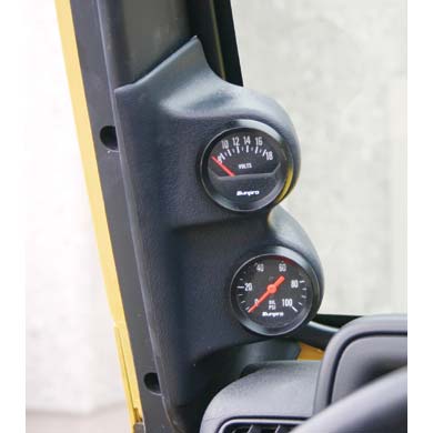

ich will mir in das unten abgebildete Gehäuse zwei Zusatz Anzeigen einbauen.
Und zwar einmal Getriebe-Öl-Temperatur und dann noch Luftdruck vom zukünftig verbauten Luft-Tank.
Passen tun alle Anzeigen mit etwa 50 mm Einbaulochkreis.
Welche könnt Ihr mir da empfehlen?
Die sollen schlicht schwarz sein und auch möglichst keinen Chromring haben.
Gibt es Druckanzeigen die einen externen Fühler haben? Oder muss immer ein schlauch bis zur Anzeige geführt werden?
Wie und wo verbaue ich am besten den Automatik-Öl-Temp Fühler? Ich hatte da an ein T Stück im Schlauch zum Kühler gedacht.
Danke schonmal für Eure Tips.

a. ich will wissen wie viel druck im luft-tank ist.
b. ich will wissen wie warm das getriebeöl ist. hatte da schon im sommer probleme, wo ich wenn ich die temp gesehen hätte den motor zum nachkühlen im stand weiterlaufen gelassen hätte. da ich das nicht könnte war nach 5 minuten standzeit das öl so dermassen heiss, dass das getriebe den nächsten km nur ruppig schaltete.
aber darum gehts auch nicht. wenn es immer um den sinn ginge müssten wir alle sparsame kleinwagen fahren.
mir geht es nur darum, zu erfahren, ob ihr entsprechende anzeigen kennt, die selber verbaut habt etc.
z.b. hatte ich mal im "jeden tag ein neues päckchen fred eine passende druckanzeige gesehen. finde die aber leider nicht mehr wieder.
ich sag mal: reden ist silber - schweigen ist gold.
labert eure anderen freds doch zu wie ihr wollt, aber im technik bereich haben eure kommentare nichts zu suchen.

da beim Explorer das ATG ein bekannt, schwaches Bauteil ist, hatte ich vor meiner Saharatour im letzten Jahr auch eine ATG-Tempanzeige verbaut.
Ganz einfach, um Grenzen eher zu erkennen!
Allerdings eine absolute Low Budget Geschichte.
Das ist ein digitales Fernthermometer mit Anlegefühler.
Den Anlegefühler habe ich an die Ölleitung gelegt, die zum Ölkühler geht und das Ganze mit Rohrisolierung eingewickelt.
Der Aufwand, die Ölwanne vom ATG runter zu machen um da einen Sensor ein zu schrauben, war mir zu gross. Ausserdem hatte ich unlängst zuvor gerade einen Ölwechsel gemacht.
Das wäre dann natürlich eine 100% Lösung. Der Anlegefühler ist recht Träge und offensichtlich immer etwas zu "kalt".
Seinen Dienst hat er bis jetzt getan.
Bei Hitze, schwerem Hänger und vielen Schaltvorgängen gehts fix aufwärts mit der Temp. Schön wenn man das im Blick hat!
Grüsse vom ex Explorerfahrer

die luftdruck anzeige soll lediglich den vorhandenen druck im tank anzeigen.
zum reifen aufpumpen habe ich ein manometer am 8 meter spiralschlauch.
dass ich keinen zusatzölkühler verbauen will kannst du ja gar nicht wissen. ich habe da an sowas geacht, muss mich aber noch genau beraten lassen, welche kühlleistung ich genau benötige. http://shop.rup-parts.eu/product_info.php?cPath=297&products_id=1068
auch über den einbauort muss ich mir noch klar werden. hab schon die Winde vorn und dann noch so einen extra kühlr vor dem normalen kühler, so richtig wohl fühl ich mich dabei nicht grad.
