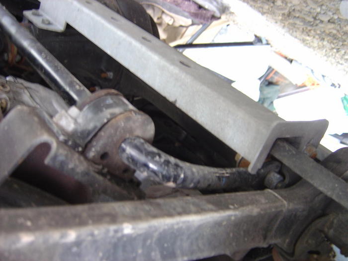

Ja, da hatten wir ja auch drüber geplaudert, aber bei dir schien es ja so als wäre der Spurstangenschutz bearbeitet worden, damit das passt.
zorro
Querdenker deluxe
Wohnort: München
BeitragVerfasst am: 25.11.2007 21:48:36    Titel:
das ist er "vor dem stabbi-einbau"

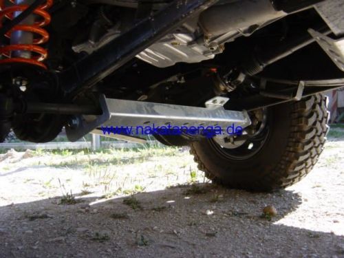

mein spurst.schutz vom nakten hat übrigens auch mit stabis gepasst! Ätsch Ätsch
