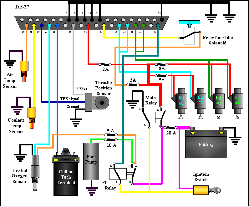

Oh ... gibt keine Not eine mechanische Einspritzung zu wählen. Der Link in meiner Signatur führt zu meinem momentanen "Schwarzen Loch der Freizeit". Megasquirt ist günstig, läßt Dich die Kennfelder voll kontrollieren und bei Bedarf (ist wieder verbrauchsgünstig und sogar wasserdicht) auch eine verteilerlose Zündung steuern. Der technische Aufwand ist so harmlos - wenn man die originalen Teile vom EFI dahernimmt, daß eine mechanische Anlage nur komplizierter werden kann.
Der Schaltplan unten zeigt, daß ein 3.5er Efi praktisch die ganze Hardware mitbringt. Das einzige Extra ist ein Unterdruckschlauch zum Steuergerät den es neu braucht. Und sinnvoll wäre, eine Breitbandlambdasonde zu installieren.
RangeRoverClassic, "High-Input" - 4.2lV8, Megasquirt-ECU (+ Ford-EDIS Zündung + klopfsensor) - www.megamanual.com

BeitragVerfasst am: 29.02.2008 23:06:24    Titel:
Huch,
ich sehe gerade daß mein [Img] irgendwie in ein .gif von Megasquirt verwandelt wurde. Verstehe ich nicht. Egal, hier ist der link nochmal
http://www.megamanual.com/v22manual/mwire.htm#exwire
