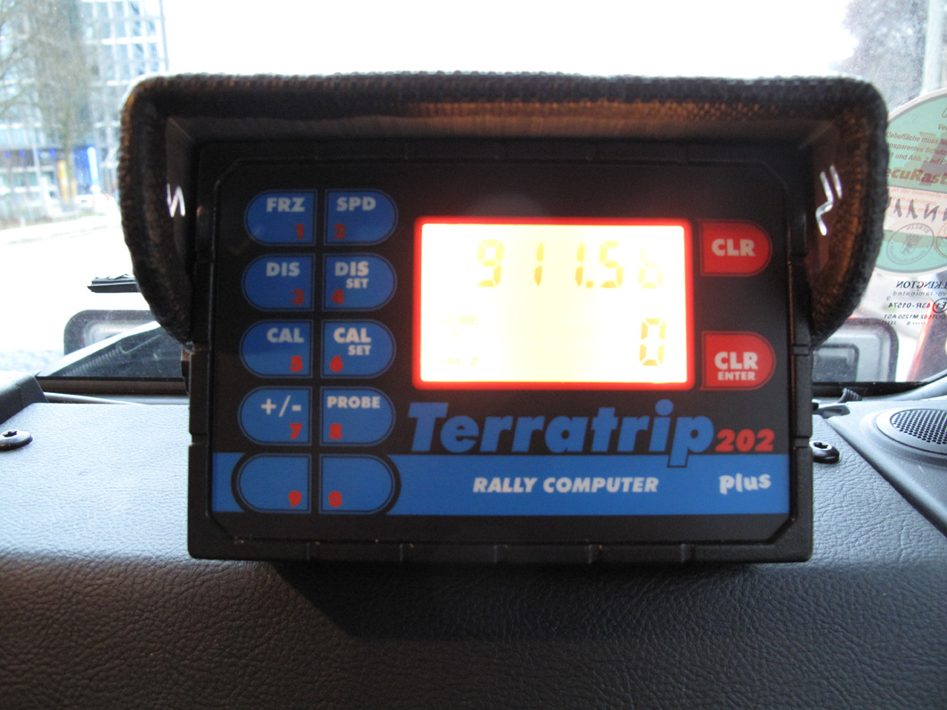

BeitragVerfasst am: 22.03.2009 20:15:56    Titel:
Vertrau mir
 Dateiname:  IMG_0914.JPG
 Dateigröße:  280.06 KB
 Heruntergeladen:  978 mal

BeitragVerfasst am: 22.03.2009 21:42:23    Titel:
Steht eigentlich schon alles da: im Kalibriermodus eine geeichte Strecke abfahren und dann die Kalibrierungszahl so lange rauf- oder runterstellen bis die Strecke genau angezeigt wird.
Link.
Rubber Duck

BeitragVerfasst am: 23.03.2009 09:27:32    Titel:
dann schiebe ich das mal auf den beifahrer...
die tasten leuchten fast garnicht im gegensatz zum display,ist das richtig? Heiligenschein
