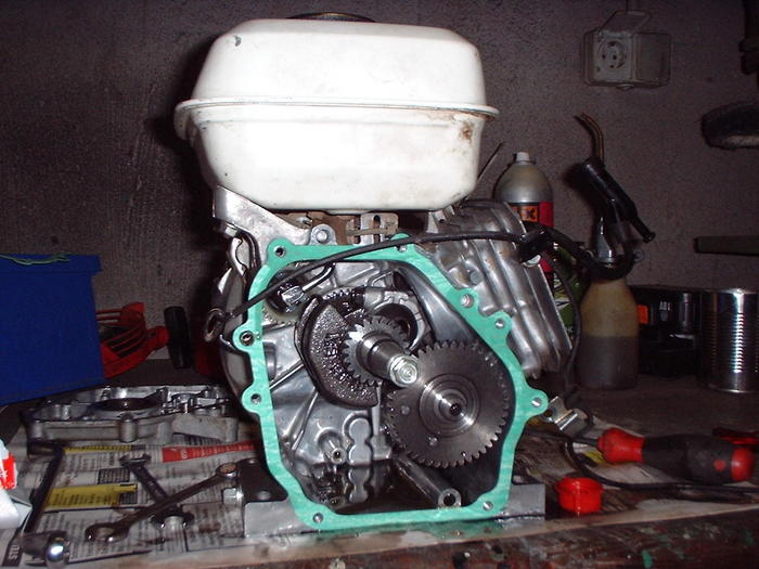

Honda-Motor GX110 von einer Gartenfräse.
habe die Kolbenringe und den Ölabstreifring erneuert, alles super geklappt, bin grad am auflegen der Gehäusedichtung und bleib mit diesem drecks Ehering am Zahnrad der Nockenwelle hängen und ziehe diese aus dem Lagersitz, so daß ich jetzt nicht mehr weiß wie Nockenwelle zur Kurbelwelle stehen muß.

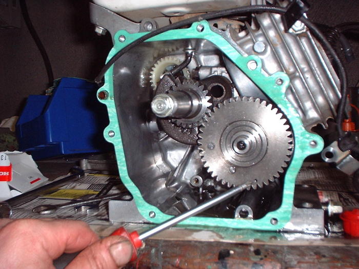

Eine Markierung ist nur auf dem Nockenwellenrad (siehe Schraubendreherspitze)
was machen?

Ist der Motor ein Freiläufer? (bei diesem Typen recht wahrscheinlich) - wenn ja, KW auf UT stellen und Nockenwelle an die Stelle drehen, bei der das Einlassventil grade zu und das Auslassventil grade offen sind (sichtbar wenn Ventildeckel weg).
Die Markierung könnte auch gut für UT oder OT stehen.

die Markierung auf dem Nockenwellenrad muß doch aber irgendeinen Bezug haben? Sonst wär sie ja unnütz???

Markierung steht vermutlich direkt zur KW. am besten mal Ventildeckel aufmachen und grob einstellen, wie von mir beschrieben, und dann schauen, wie die Markierung steht - vielleich muss es doch noch nen Zahn weiter.
