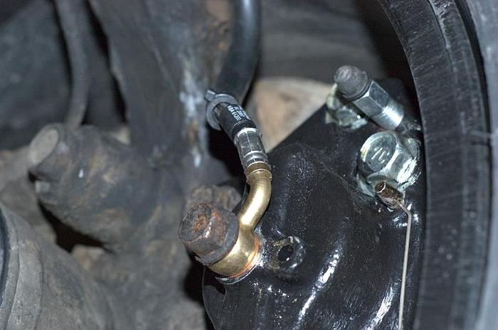

BeitragVerfasst am: 29.03.2008 08:12:31    Titel:
So, mein Wagen bremst nun wieder tadellos.
In der Tat ist die Leitung durch die verdrallte Montage beschädigt worden, nach Austausch der Leitung ist wieder alles okay!
SO sollte man es also nicht machen:
Nee, oder? Auf dem Bild ist nur ein Teil der Verdrallung zu erkennen, diese setzte sich natürlich nach oben fort. Wenn man nicht alles selber macht...
Mein Dank geht an die Fa. Fischer-Hydraulik, die sich durch erstklassigen Kundenservice ausgezeichnet hat: Lieferung einer neuen Leitung innerhalb von 24 Stunden und das ohne Berechnung, obwohl sie nichts dafür konnten.
Grüße
Chris
