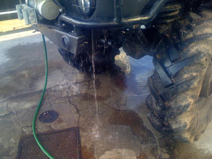

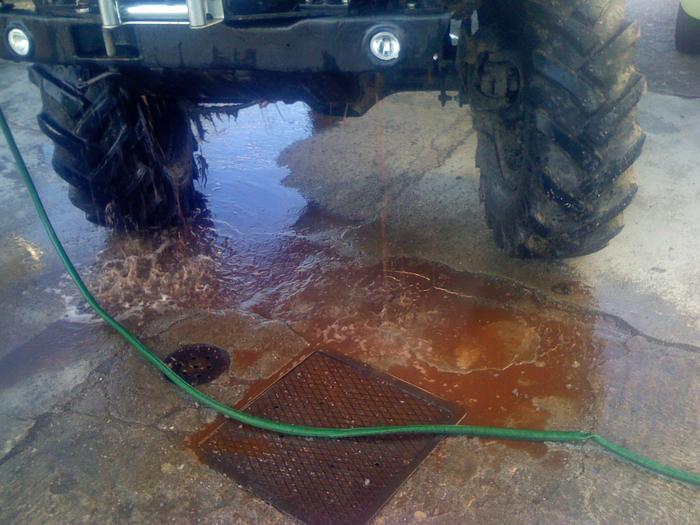

Habe 2 Liter Essigessenz ins bestehende Kühlwasser geschüttet. Etwa ne halbe Stunde gefahren und anschließend etwa 20 Min. mit frischwasser bei laufenden Motor gespühlt und die Kühlerablasschraube offen gelassen.
Hat jede Menge rost rausgespühlt.
Werde Morgen nochmal das gleiche machen und dann wieder Frostschutz einfüllen.
