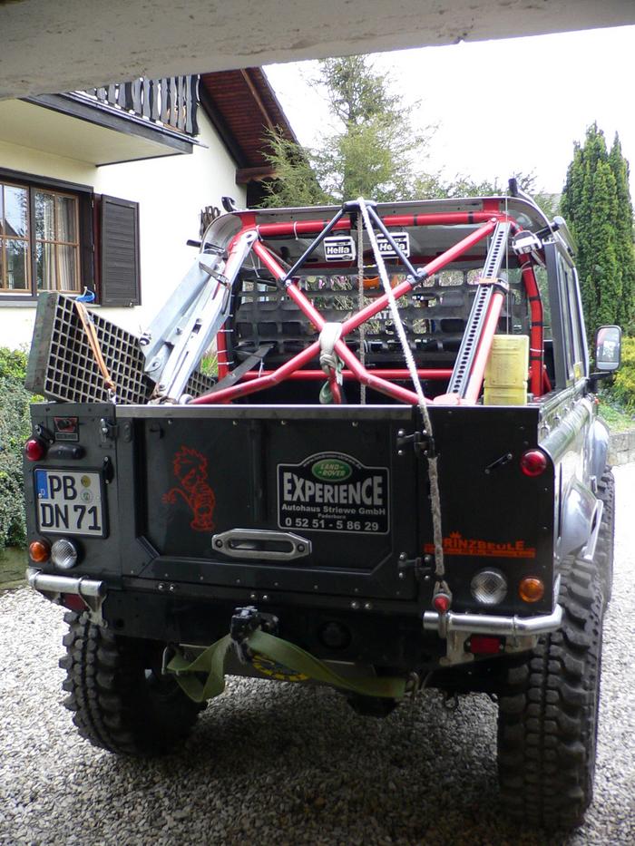

Winde oben raus:
cu Knud

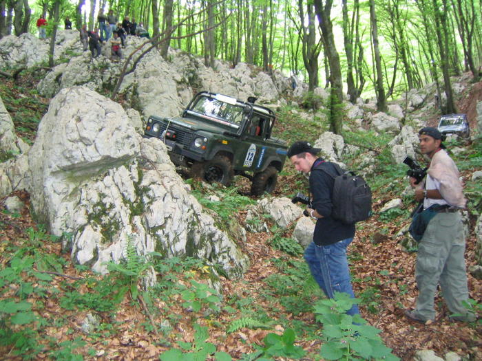

Das angehängte Bild sieht nicht spektakulär aus, aber
das Loch war ziemlich tief
(was mit Waffelboard überbrückt wird..... Vertrau mir )
es ging daneben weit abwärts
es war ein Dachzelt auf der Kiste
und etwa 400Kg Zeugs
hier wurde mit nem zweiten Fahrzeug gesichert
was aber nicht immer vorhanden ist...............
"Arsch auf Grundeis" Gefühl.......... Winke Winke

Das Seil kann auch direkt hintenraus geführt werden.
Diamanten entstehen nur unter Druck!

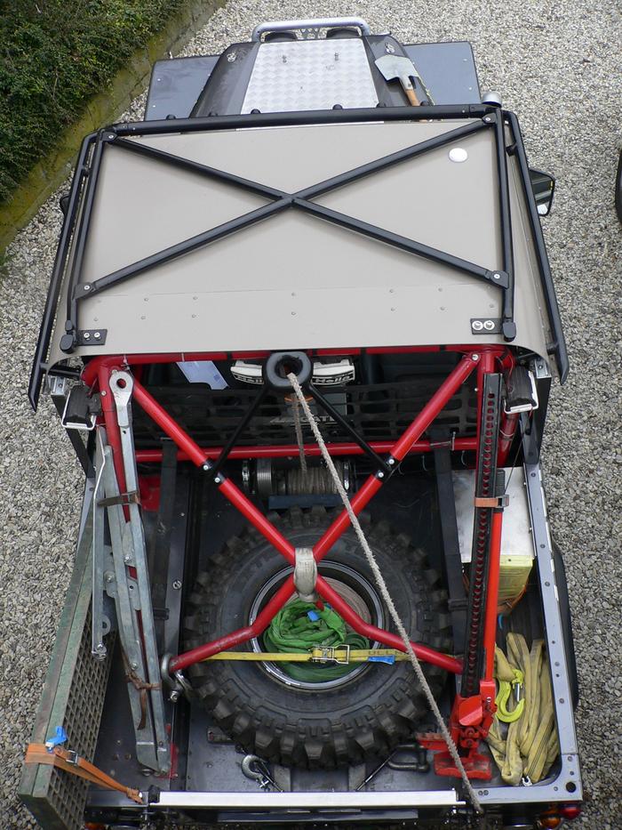

Moin!

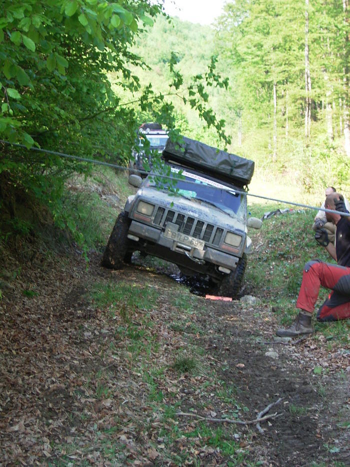

Mit meiner kann ich auch nach vorne ziehen. Das habe wir mal zum Sichern benutzt, als es mehrere Seilängen bergauf ging. Da braucht man das Auto nicht immer wieder runter in einen Gurt rutschen lassen. Wenn man auf dem Dach liegt, kann man sich damit auch selber wieder aufrichten (Ingo hats mal so genutzt).
Ansonsten halt zum seitlich sichern:
Ziehen unter besserem Winkel:
Aber eingentlich braucht man es nicht. Wir hatten gerade 4-5 davon gebaut und irgendwo mussten die ja auch ans Auto... rotfl
cu Knud

Auf den Bildern sieht man es besser , wie das Ganze gelöst ist . Nu macht die Sache für mich auch Sinn . Vor allem , weil man das Seil ja wirklich recht schnell vom Heckseilfenster zum oberen Fenster , zur oberen Öse oder Rolle leiten kann . Und natürlich auch , weil man das Seil dann in jede gewünschte Richtung arbeiten lassen kann . Find ich gut ! Danke für die Erklärungen !
