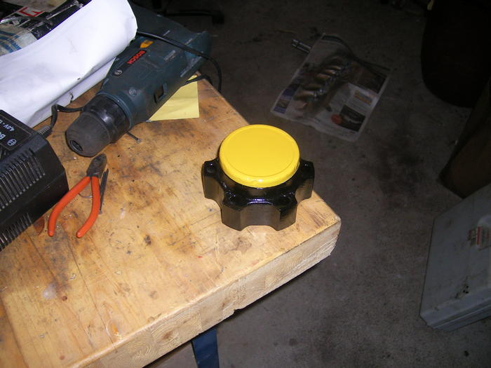

so nun nach 2 Wochen habs ichs nun probiert sie auseinander zu machen und ja jetzt hab ich sie schon wieder zusammen! YES

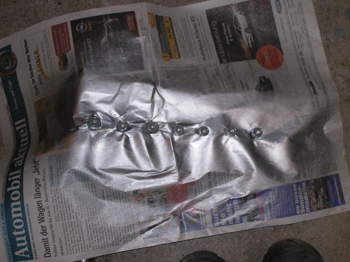

von außen noch n bissl schön gemacht!
natürlich auch die Schrauben!
