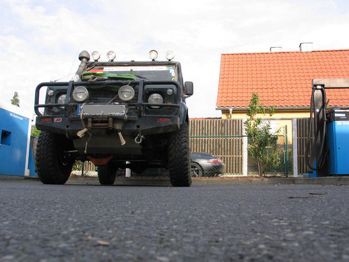

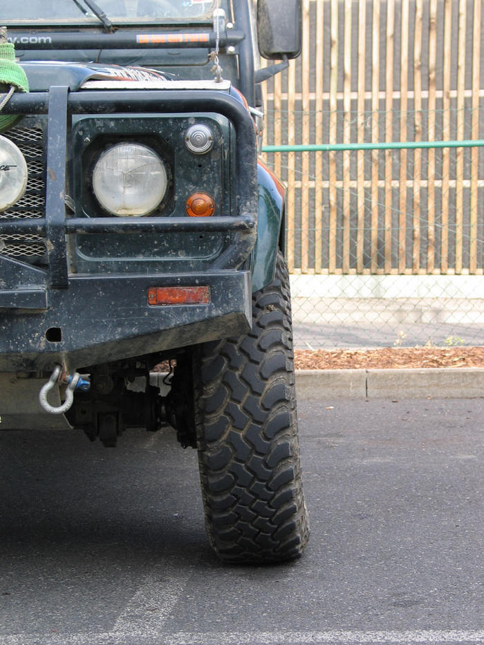

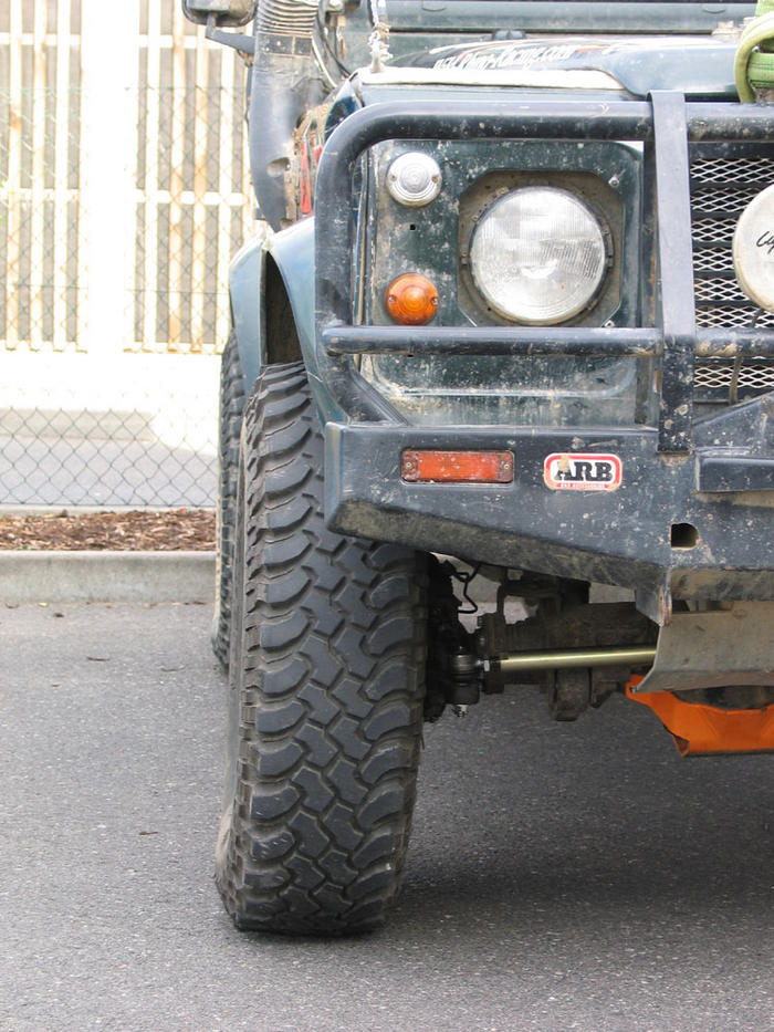

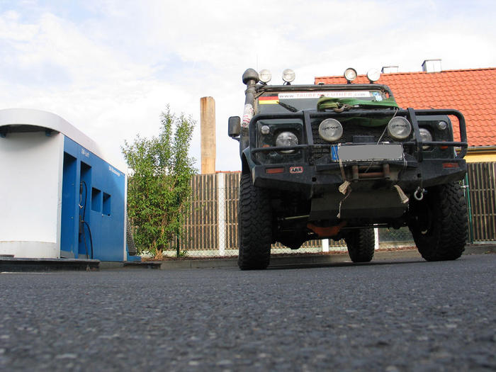

Nachdem ich nun in der vergangenen Tagen vorne die Spur- und Lenkstange getauscht habe (komplett mit neuen Kugelköpfen) hab ich nun ein massives Problem.
Die Spur ist nach den Bremsscheiben ausgerichtet und ausser den obigen Arbeiten hab ich an der Vorderachse nichts gemacht....Nun ist uns aber dieser Radstand (Sturz) aufgefallen...
...denn bei der Probefahrt kam ich gerade mal auf 60km/h und dann fing die Lenkung an heftigst zu schlagen. Auch mit über- oder unterdrehen der Spurstange gab es keine Verbesserung.
Nun bin ich so langsam heim, habe den Luftdruck exakt gleich und werd gleich nochmal mit dem Laser die Spur einstellen, doch meine Fragen....
a) Warum ist der Death Wobble nach dem Spurstangentausch nun wieder da (eingestellt auf das alte Achsmass auch!)
b) Ist der Sturz der Vorderräder so stark?
c) Falls nicht, woran kann es liegen das er nun so ist und wie könnte ich es beheben?
Info: Reifendruck ist vorne und hinten 2.5 bar und ich habe versucht die Kamera parallel zu halten (s. Boden/ARB Bar)
Gerade die Spur nochmal mit meinem Laser eingestellt: Innenmaß zwischen den vorderen Bremsscheiben ist nun exakt 1349mm (Vorder- wie Hinterseite!)

Huch Huch Huch der sturz is ja krass!! Nee, oder? Nee, oder? schaut ned normal aus!! Unsicher
du hast neue swivel balls eingebaut, oder!? Unsicher kanns vielleich daran liegen!? Unsicher
sind die vielleicht nicht 100% rotationssymetrisch und du hast sie auf beiden seiten verdreht eingebaut?? Unsicher
kann sein dass das totaler quatsch is was ich da schreibe, aber was anderes kann ich mir nicht vorstellen!! Nee, oder?

Jetzt im Hof sieht der Sturz auf der Fahrerseite auch gar nicht mehr so schlimm aus, erscheint mir fast parallel zur Hinterachse.... traurig Obskur
Sonst noch Ideen???

aber der sturz!? Unsicher sieht schon extrem aus!! entweder die bilder täuschen extrem oder irgendwas is da im argen!? Unsicher
der sturz kann doch bei ner starrachse nicht eingestellt/verändert werden, oder täusch ich mich da etwa!? Unsicher

Der Sturz ist definitiv Sch...
Ich tippe auf Achsschenkellager oder komplette Achse krumm.
War das vorher auch schon so schräg???
