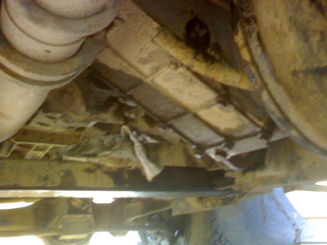

hi, bei meinem sabberts schon ne weile unten raus.
da ich aber auf meinem stellplatz eine nicht zu übersehende spur gebastelt hab,
muss ich aber mal langsam was machen Obskur
hab schon versucht rauszubekommen aus welchem das öl nun stammt
im schaltgetriebe ist ja rotes atf drinn und im vtg grünes.....?? habs vergessen
wie sich des nennt.
was ich dann in den fingern hatte war aber braun schwarz.. vielleicht beide öle?? Unsicher
schätze mal das da die siri´s einen treffer haben traurig
kann man das vtg "einfach" abbauen und die siri´s von außen wechseln oder muss man
das auseinander nehmen?? Obskur
was ist da noch evtl zu wechseln??

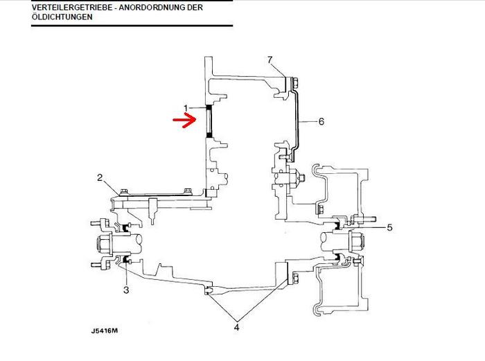

BeitragVerfasst am: 01.09.2008 18:51:41    Titel:
na es tropft schon traurig
das bild hatte ich gemacht als der ölwechsel fällig war.. im juni,da war alles noch ok.
ich hatte etwas geschmandet Hau mich, ich bin der Frühling
müsste ja dann das hier sein?? oder?

Landy110hcpu
Wohnort: Marsberg
1. Landy 110,
2. ttrs
3. crafter 4motion
4. Passat 4motion
5. MAN
BeitragVerfasst am: 01.09.2008 19:03:05    Titel:
jep das ding meinte ich! sieht man natürlich besser an nen bild! kommt aber öfters vor Hau mich, ich bin der Frühling

BeitragVerfasst am: 01.09.2008 19:11:32    Titel:
eingangsdichtung.. aha... Unsicher

rainer4x4
Druckluftschrauber
Wohnort: Wallenhorst
1. Suzuki GV 2,5L V6
2. Lada Taiga 4x4
3. Fahrrad 2x1
BeitragVerfasst am: 01.09.2008 19:58:20    Titel:
Offhand hat folgendes geschrieben:
Winke Winke Fang doch einfach mal mit dem Deckel vom VTG an.
Alles schön sauber machen und neu abdichten, die unteren Schrauben reichen bis ins
Innere und somit ins Öl, da läufts schonmal über den Gewindegang raus, diese musst Du auch schön abdichten, inkl Gewinde.
Ja genau, meistens hilft das schon.
Und des weiteren sinds diese Dichtungen:
Der immer wieder undichte Simmerring im Transfergetriebe. Auf der Schaltgetriebehauptwelle sitzt ein ähnlicher Ring. Auch der O-Ring der Zwischenwelle solte auf beiden Seiten gewechselt werden. Natürlich gibt es noch zwei Simmerringe an den Kardanwellen-Ausgängen.
Gruß Rainer

BeitragVerfasst am: 01.09.2008 20:16:50    Titel:
Allermeistens sind es nach meiner Erfahrung die beiden O-Ringe!
Wenn man mal die Temp. im VTG misst (Im Sommer schnell 150°) wundert es mich nich das die O-Ringe Ihren Dienst quittieren.
Wenn man die Siris wechselt sollte man aufpassen das man den am eingang des VTG nich gleich bei der Montage des VTG wieder hinrichtet!

BeitragVerfasst am: 01.09.2008 21:22:58    Titel:
ok ich meinte nach dem schönen bild von rainer auch die o-ringe!
