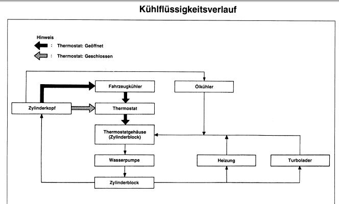

BeitragVerfasst am: 11.02.2009 23:47:32    Titel:
Patrol WHB

BeitragVerfasst am: 12.02.2009 00:05:05    Titel:
Mein Bildchen ist eine Eigenkreation.
Man sieht, wie das Thermostat drin sitzt und dass es genau eine Sache tun kann: Auf oder zu. Es kann nicht zwischen Kreisläufen schalten und ist deshalb auch kein 3/2 wege Ventil. Man sieht auf den Bildern, dass der Heizkreislauf unten angeschlossen ist und nichts mit dem Thermostat ansich zu tun hat.
Genau das tut jedes Thermostat!
Ist Dir schon mal aufgefallen, daß zu jedem Thermostat drei(!) wasserführende Leitungen gehen?
Du mußt die ja nicht zwangsläufig äußerlich sehen. Aber es geht immer eine Leitung zum Kühler, eine kommt aus dem Motor und eine geht zur Wasserpumpe.
Jede andere Anordnung würde zwangsweise zum Hitzetod des Motors führen.

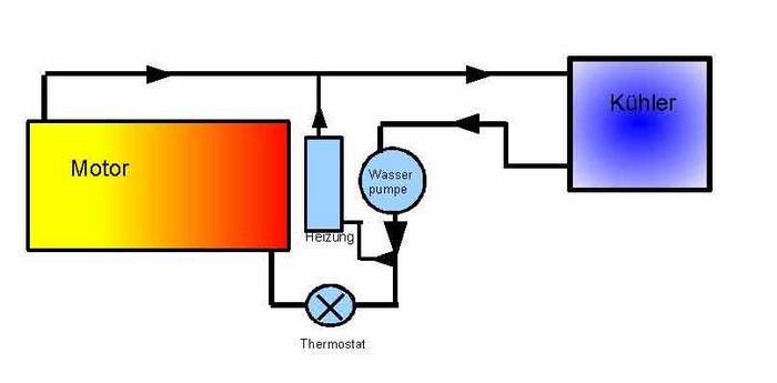

BeitragVerfasst am: 12.02.2009 00:18:55    Titel:
@flashi:
Wenn ich Dich richtig verstehe, siehst Du den Kühlkreislauf etwa so:
Schau Dir das an, und sag mir warum es nicht funktionieren kann.
