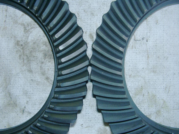

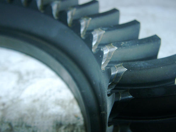

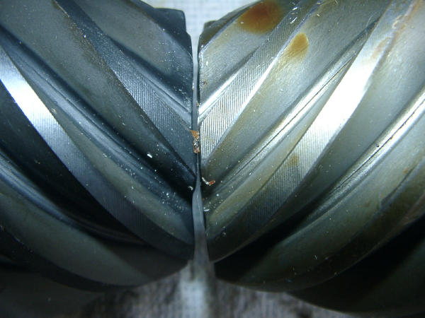

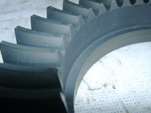

Hatte doch zuerst den falschen Satz für meine vorder Dana 44 bestellt. Der war von "Yukon" und war für´n low Pinion Nee, oder? .
Von Will habe ich dann den richtigen Satz bekommen - von "Motive Gear"
Dadurch hatte ich den direkten Vergleich.
Nach Will´s Meinung ist "Yukon" eher qualitativ Massenware. Nicht schlecht, aber wohl auch nix besonderes.
Habe mal die beiden nebeneinander gelegt und paar Fotos gemacht.
Eventuell kommt der Unterschied rüber.
Links ist "Motive Gear" und rechts "Yukon" (hier sieht man auch high Pinion - low Pinion Ausführung)
zoom - die Zähne von "Motive Gear" sind massiver:
"Motive Gear" innen angefast:
meine Eindruck - eher Industriequalität von "Yukon":
Bei den Kegelrädern gibt es wohl Materialunterschiede.
Inwieweit die nun relevant sind - keine Ahnung.
Technische Unterschiede waren nicht auszumachen.
