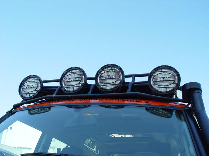

BeitragVerfasst am: 27.08.2008 21:59:43    Titel:
Servus
hab´s am Dachträger oben dran, Fernschwerfer als Arbeitsschwerfer, Hella 3003 Compact blue mit Osram Night Breaker, geht ganz gut. Grins
Gruß Wolfgang

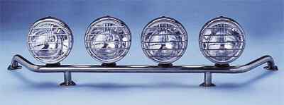

Hallo Sven, schau mal bei paddocks, die ham son dings fürs dach- will ich auch haben.....
Ähm Lichtkneipe, oder so ähnlich.
Weil Dachträger zu teuer, nur um Lampen dran zu basteln....
http://www.paddockspares.com/pp/DISCOVERY_1/Accessories/Discovery_1_Light_Bar_-_with_4_Wipac_rectangular_lights.html

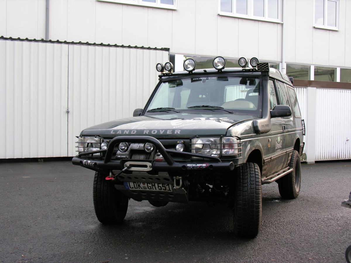

BeitragVerfasst am: 28.08.2008 08:05:48    Titel:
Den Bügel von Hansen würde ich nicht nehmen, der muß ja im Dach festgeschraubt werden.
Ich hab es so gelöst:
Ein leicht gebogenes Rohr, links und rechts Befestigungen die an die Regenrinne geklemmt werden. Befestigung ohne Bohren aber absolut rüttelfest, ist aber etwas Arbeit.
Lampen, schau halt mal in meine Nickpage, da steht alles drin. Wie Du siehst ich liebe Licht.
