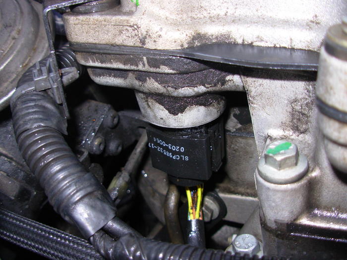

Danke für den Tip. Habe heute meinen Landi in meine Werkstatt gebracht. Sie meinen, er läuft nur auf 4 Töpfen und haben versucht den Fehler auszulesen, hat aber nicht funktioniert. Nach Rücksprache mit dem Meister einer Landrover-Vertretung könnte der Kabelbaum im Zylinderkopf, der die Einspritzdüsen versorgt, defekt sein- soll öfters vorkommen beim DiscoII und typischerweise nur bei voller Betriebstemperatur. traurig
bluelandy
BeitragVerfasst am: 17.09.2008 06:47:16    Titel:
Nee, oder?
Der kabelbaum ist wahrscheinlich voller öl , bevor er getauscht wird darrauf bestehen das er erstmal mit Bremsenreiniger sauber gemacht wird( genauer der Stecker vorne links am Ventildeckel),
dann sollte es erstmal wieder laufen :
KOSTEN SOLLTE ER MAX 170€ einbau dauert ca 10 min.
Gruss Marcel

Offhand
Justus Jonas
Ein Mann, ein Wort!
Wohnort: bei Möschenfeld
1. Defender 110 HT
2. Defender 110 SW
BeitragVerfasst am: 17.09.2008 07:28:50    Titel:
Obskur 170€
Selber machen und Geld sparen, Ventildeckel runter, der Tausch ist ein Kinderspiel Vertrau mir

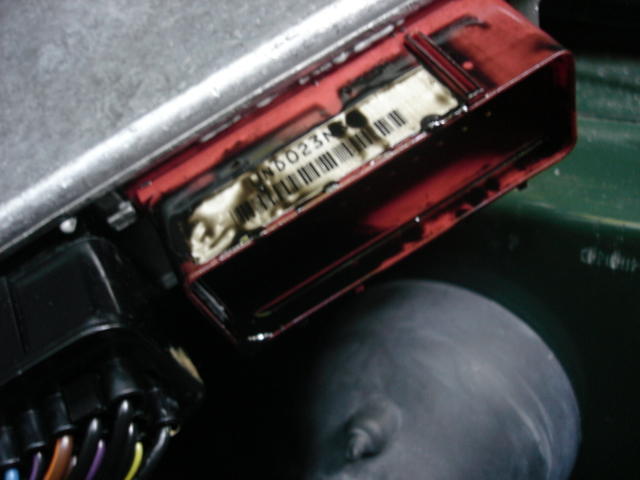

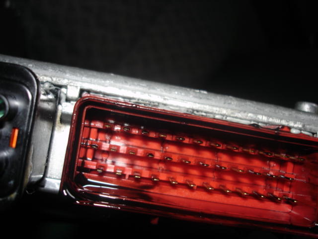

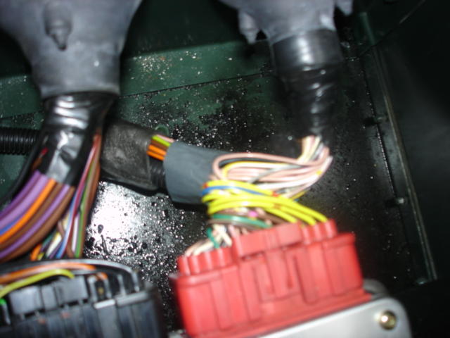

Etwas ärger ists wenn die Suppe schon am Steuergerät angekommen ist
Das Öl ist nicht das Problem, der Metallische Abrieb und der Dreck macht dem Steuergerät zu schaffen........Hoffe für Dich es ist noch nicht so weit.
@bluelandy,
ist Bremsenreiniger nicht etwas scharf für die Kunststoffummantelung der Kabel Unsicher Ich hatte damals alles mit WD40 und Kaltreiniger sauber gemacht.
Den Kabelbaum im Ventildeckel hab ich getauscht da die Dichtung am Stecker und der Stecker selbst im Eimer war
Gruss Jones

BeitragVerfasst am: 17.09.2008 08:09:13    Titel:
@Green
Gehts eigentlich um nen TD5?
Wenn ja, dann so wie Offhand geschrieben hat.
Erstmal den Kabelbaum im Zylinderkopf tauschen (60 - 70 Euro Material).
Auch schauen ob der Kabelbaum der im Zylinderkopf vorne rechts rauskommt
den Knick nach oben hat.
Da sollte so ein Blech sitzen das den Kabelbaum nach oben hält.
Die frühen Motorkabelbäume waren nicht dicht am Durchgang im Motor.
Da wurde dann nachgebessert.
Den schwarzen Bügel links im Bild meine ich.
