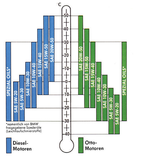

BeitragVerfasst am: 19.09.2008 11:48:16    Titel:
Auch wenns Off Topic ist, aber ein 15er Öl bei Minus 20 Grad ist nicht mehr im wirklich grünen Rahmen der Betriebsparameter. Die Viskosität ist einfach schon zu hoch, Durchölung dauert zu lange, Spritzölung funktioniert kaum.
Schau mal hier:
-20 ist absolutes unterstes Limit. wenn die Viskositätstoleranzen noch abweichen, weil man nicht genau weiss, wer es gemicht hat und mit welchen Additiven, dann kann das für den Motor beim sehr-Kalt-Start auf Dauer scheisse sein.
