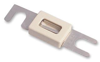

Schrotti: Was nimmst Du als Hauptsicherung?
Das?
oder das?

@exilfranke
Glaub ne NH Sicherung ist in nem FAhrzeug nicht zu praktischl. Das andere ist glaube ich NHL und dafür gibts zumindest spritzwassergeschützte Halterungen.
