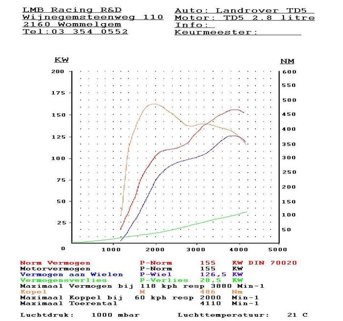

hat schonmal jemand von dem ("gestrokten") 2,8l - TD5 gehört ? Ein "Lara" (im LR4x4.com) - Forum fährt den.

BeitragVerfasst am: 22.12.2008 12:04:06    Titel:
Ja den 2,8L Td5 gibt es schon, hat wohl IIRC ein Belgier gebaut, welcher hauptberuflich Oldtimer restauriert. Er war wohl mit seinem Td5 nicht ganz zufrieden und hat dann sehr kundige Hand an den motor gelegt. wie kundig erkennt man an der wirklich sehr geringen Schleppleistung Respekt

BeitragVerfasst am: 22.12.2008 12:15:46    Titel:
Da schau her, merci. Was bedeutet Kopel? Heiligenschein
