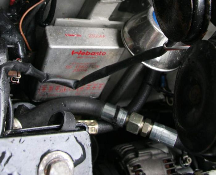

haben eine Webaso Wasserheizung, war im alten J8 bereits verbaut. Außer Prüfzeichen und Nummern ist leider nicht ersichtlich um welche es sich handelt Obskur .. Einstellbar ist sie per Uhr von Innen...
hier ein Blick auf die Heizung
hier ist unten die Bedieneinheit/Uhr
kann mir einer Helfen, suche Bedienungsanleitung oder Explosionszeichung für sie.
Dank und Gruß Sönke

hier noch ein Bild vom Steuergerät
torsten66
Wohnort: Bielefeld
1. Nissan X-trail ( T31) Bj.2010
BeitragVerfasst am: 22.12.2008 17:59:15    Titel:
tippe mal auf eine Thermo 90 ST bin mir aber nicht sicher

Habe von Albin (Tourfactory) ein paar Datenbläter bekommen, ist am ehesten eine DBW 46... Ja

Das wird ne DBW46 (Diesel) oder BBW46 (Benzin) sein. So eine hab ich auch verbaut:
http://www.rainer4x4.de/standheizung.htm
Wenn Du was brauchst.....PN
Gruß Rainer
DerGlonntaler
BeitragVerfasst am: 23.12.2008 00:08:36    Titel:
Richtig das ist ne DBW46 bzw BBW46, sind aber baugleich
lässt sich durch austausch des Vlies und entfernen/hinzufügen einer Kabelbrücke am Steuergerät auf Diesel oder Benzin umstellen
@Sönke
was willst den genau wissen über die Heizung?
Gruß Mani

ALLES, Supi auch ðber die Zeitschaltuhr mit zwei Zeiten...unsere ist von 1993
vielen Dank erstmal
DerGlonntaler
BeitragVerfasst am: 23.12.2008 10:31:27    Titel:
Hallo
die Uhr ist einfach, mit dem Kleinen Knopf und den Pfeilen stellst Die Uhrzeit
mit dem andern kannst die drei Vorwahlzeiten einstellen, und dann wahlweise aktivieren, brennt dann das Licht
wenn Licht rot, dann 60 Min Dauer, wenn die Version mit grünem Licht, nur 30 Min Brenndauer
der ganz linke ist zum sofort ein-ausschalten
wenn auf das dünne Kabel das zur Uhr geht, auf die lila Ader nen Plus drauf gibst, läuft sie ununterbrochen
dann kannst se eigentlich eh wegschmeissen oder Du bringst sie zum Boschdienst oder anderen Webastoservice und lässt Sie überholen, nach 10 Jahren ist der Betrieb verboten, oder Du lässt ne neue Brennkammer einbauenm sonst gibts kein TÜV mehr
Gruß Mani
