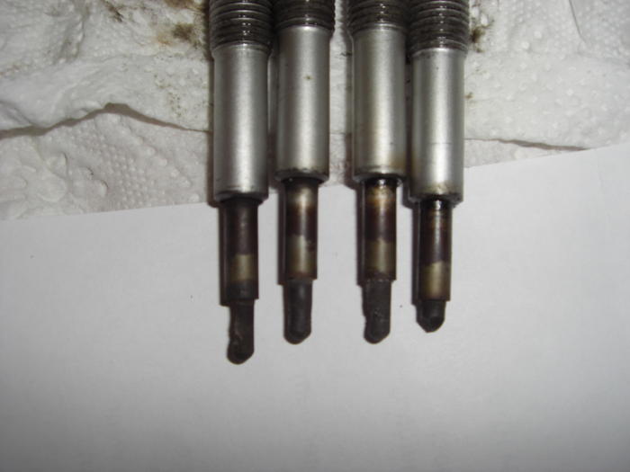

BeitragVerfasst am: 08.01.2009 20:20:06    Titel:
Servus!
Genau das Problem mit dem nicht anspringen wollen hatte ich auch, allerdings auch schon bei weniger als -9C°!
Hab letzten Montag die Kerzen getauscht... er ist noch nie so gut angesprungen! Heute morgen -13C°, überhaupt kein Problem!
Hier mal ein paar Bilder der alten Kerzen, da brauch man sich nicht wunder....
Michel
