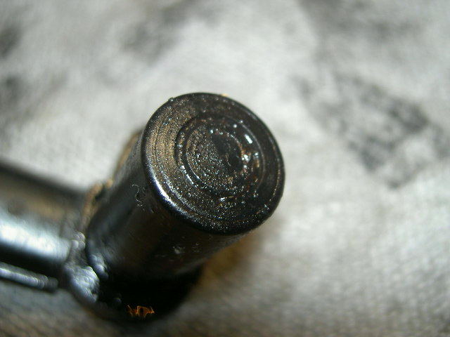

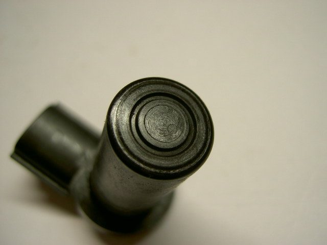

Den Ladedruck würde ich auch mal prüfen. Wenn die Schläuche oder der LLK undicht ist, wird er bei vollgas auch nicht laufen
Hab meinen KWS mal schnell ausgebaut und gereinigt.
Vorher
Nacher
ziemlich zugepampt!
