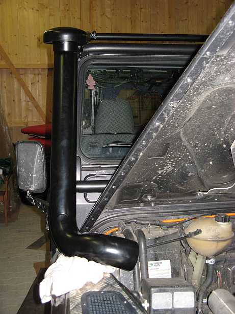

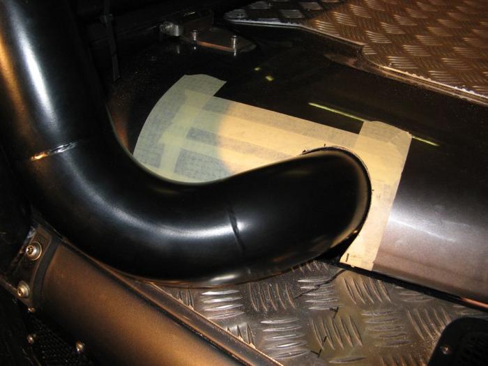

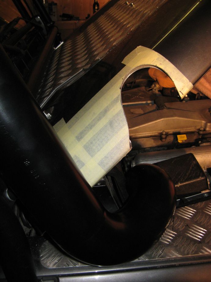

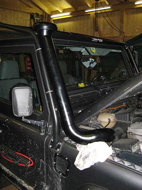

...mal was gegens "ruckeln" bei nässe getan!! Ätsch Ätsch
man war das eine feilerei!! Wut

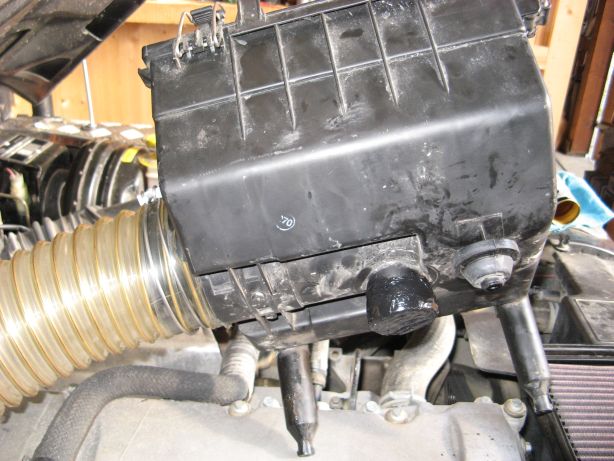

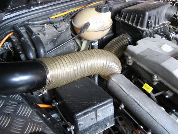

noch nicht fertig!! traurig die kälte hat meinen schraubereifer frühzeitig gestoppt!! Wut Brrrr...ist das kalt.
aber es ist ziemlich simpel! schlauch geht vom rohr direkt zum ochinol lufikasten! dort wo normal die luft von unten kommt wird kurz vorm lufikasten abgesägt und der schlauch dranngetüdelt!! Smile
schönen tag, martin

BeitragVerfasst am: 17.01.2009 22:56:12    Titel:
schöne bilder !
hat jemand ein günstige bezugsquelle für so ein (geschweißtes) "rohr".
die arbeit steht bei mir demnächst auch an.

Wie sieht es denn innen aus?
Oder bist du da noch nicht fertig?
meister baloo, so schaugt das am lufikasten aus! Vertrau mir
