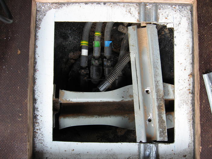

Unter dem Ladeboden sind an den Stellen wo oben die Schienen sind unten noch U-Profile zur Verstärkung.
Ich vermute mal das die Nieten die obere und untere Schiene und den Fahrzeugbogen verbinden.
Hier ein Bild vom Revisionsklappeneinbau.
Die untere Schiene ist schon durchgeschnitten und liegt lose da wo sie war.

Das Bild ist von unserem TD5, vielleicht siehts beim TD4 schon wieder anders aus.
