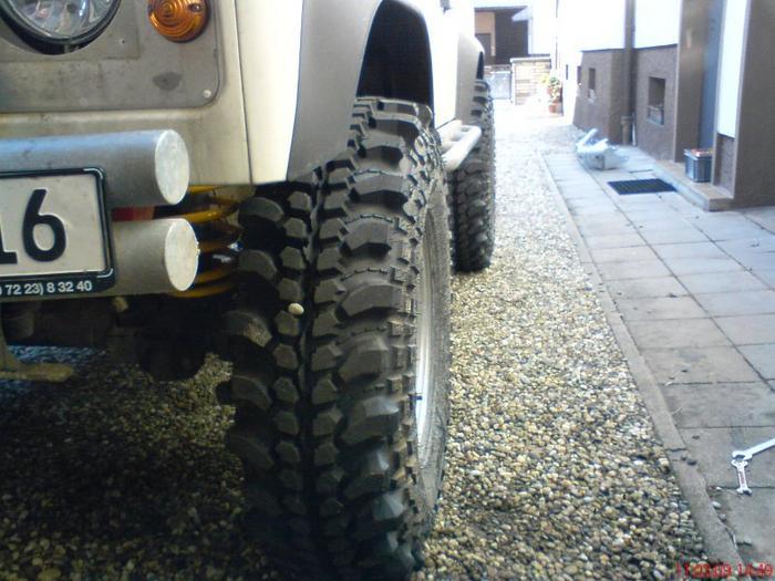

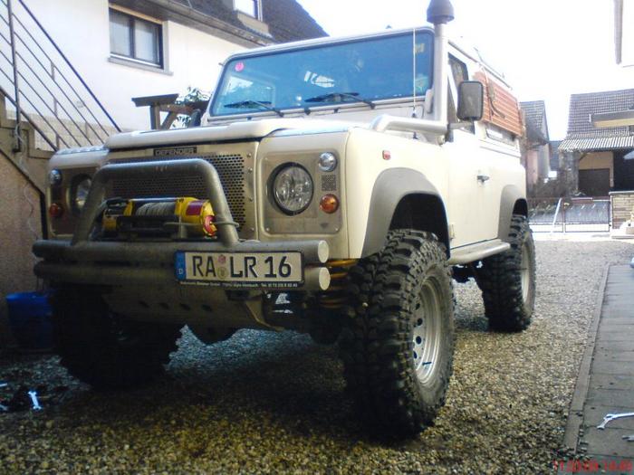

Ich hab für die SK neue Reifen aufgezogen. Silverstone Simex in 35-10.5/16. Jetzt streifen die beim lenken und ich müsste den Lenkeinschlag korrigieren. Das ist jetzt nicht unbedingt ein Problem. Alternative wäre 30 mm Spurverbreiterungen. Jetzt stellt sich mir die Frage inwieweit sich die SPV´s auf die Radlager auswirken. D.h. ist der Verschleiss exorbitant hoch für die Radlager? Gibt es da Erfahrungswerte von einzelnen oder ist das tolerierbar?
Problem wird wohl auch in der Verschränkung liegen mit SPV´s da es da wohl die Kunststoffverbreiterungen killen wird.
Was würdet ihr machen? Lenkeinschlag anpassen oder SPV´s montieren?
Die Bilder sind mit montierten SPV´s.
Grüsse Volker

mit den SPV´s hast du auf jeden Fall eine grössere Belastung auf den Radlagern. Desweiteren stehen die Räder ja ganz schön weit aus dem Radhaus heraus, was die bei schlammigen Untergrund ziemlich die Seitenscheiben einsaut, so das man sehr schlecht rausschauen kann. Das nervt bei einer Trophy ganz schön. und, wie du schon sagst es wird die wohl die Verbreiterungen wegreissen.
Also ich würde den Lenkeinschlag begrentzen, erhöht zwar etwas den Wendekreis was an engen Stellen bei einer Trophy auch nicht so schön ist, daür ist das aber auch der einzige Nachteil.
Grüsse Daniel Winke Winke

Also, Fortschritt, ich hab heut die Spv´s mal demontiert. 3 Reifen sind gewuchtet, der 4te sträübt sich ordentlich. Also müssen wir es mal mit dem Reserverad probieren. Der Lenkeinschlag ist verstellt und ich glaub ich lass das so. Den etwas grösseren Wendekreis kann man in Kauf nehmen.
