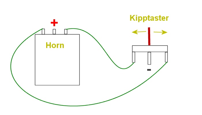

Hab da mal ein bissel was gepinselt. Aber wofür der 5. sein soll? kein Schimmer

Die Beschaltung der Fernbedienung ist aber schon etwas Kokolores, oder? Unsicher
Entweder Du machst eine Plus-Beschaltung oder eine Masseschaltung. Auf jeden Fall braucht man immer nur drei Kabel, nie vier. Winke Winke

BeitragVerfasst am: 16.03.2009 18:13:45    Titel:
Wie hast du es geklemmt flash??Wer hat horn relais?

BeitragVerfasst am: 16.03.2009 18:18:55    Titel:
So geht das. Das Horn und das Albright sind identisch.
http://www.offroad-forum.de/viewtopic.php?t=27550
BeitragVerfasst am: 16.03.2009 18:21:01    Titel:
jeeper6 hat folgendes geschrieben:
Am range (Horn / Albright) ist es ne Masseschaltung. Auf den mittleren Pin Dauerplus. Die beiden äußeren Pins auf einen Umschalter, so das sie jeweils von dort auf Masse geschaltet werden können.

BeitragVerfasst am: 18.03.2009 09:54:48    Titel:
Hallo ok habe alles mit meiner orginalen fernbedienung hin bekommen.Winde läuft nur immer wieder lustig was die amis für kabel farben für masse und Plus nehmen.Ob die farbenblind sind grins.
