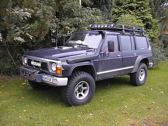

So, nu is soweit. Werd dann jetzt auch mal nen kleinen Bastelfred zum Besten geben.
Also, worum gehts? Im Grunde ganz einfach, um dicke Pellen natürlich YES naja und um meinen Patrol halt.
Am Anfang war das Rad, so is das nunmal bei mir, wer mich kennt weiß was ich meine... Grins Da ich ein riesen Fan der "Isländer"-Trucks bin, hab ich mir vor längerer Zeit mal überlegt selbst sowas zu bauen bzw. zu planen (bin da ja eher der Theoretiker).
Unten zu sehen ist also ist die Ausgangslage, dürfte den meisten hier ja bekannt sein. Winke Winke
Patrol Ausgangslage

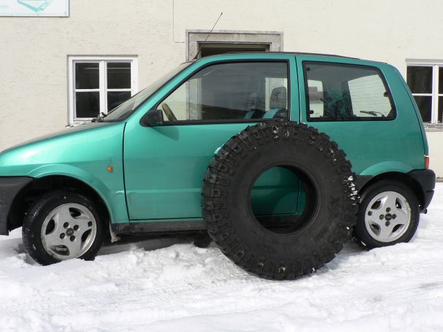

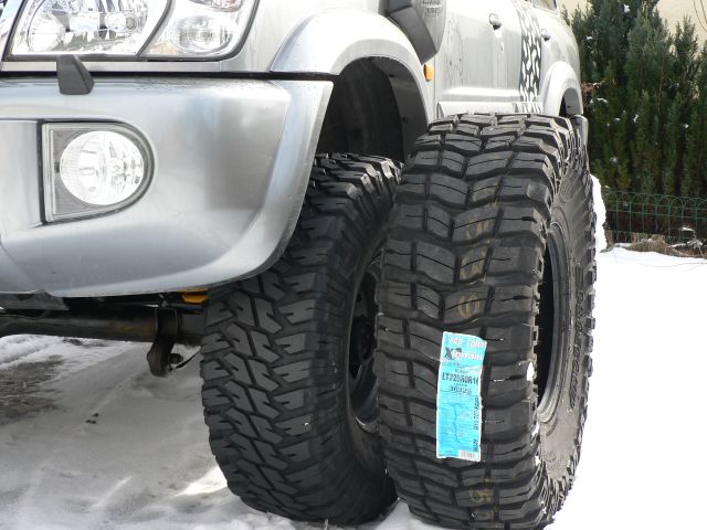

Zunächst stellte sich natürlich die Frage nach der zu verwendenden Reifengröße. Hier war mir ziemlich schnell klar das die in Island üblichen 38 oder gar 44 mal Monsterbreit Bereifung kein wirklich gutes Maß für deutsche Straßenverhältnisse darstellt. Das ganze soll ja auch Alltagstauglich bleiben (zumindest Ansatzweise). Die Wahl fiel also schon ziemlich früh auf eine 37er Reifengröße die es dann jedoch noch genauer zu spezifizieren galt. Also umgeschaut was es in der Größe auf dem Markt so gibt: Swamper, Maxxis, Procomp, Goodyear, das sind zumindest die in D verfügbaren Marken. Swamper fielen schon mal aus da hier von Alltagstauglichkeit nun wirklich garkeine Rede mehr sein kann, da sprech ich aus Erfahrung. Goodyear? Hmm, wär ne Überlegung wert. Aber die gibts in 37 nur für ne 15 Zoll Felge was diesen Reifen nun auch wieder ausscheiden ließ. Warum? Dazu später mehr. Maxxis, zunächst mein Favorit, nach einigen Nächten Googelei jedoch wieder verworfen da auch nicht wirklich Alltagstauglich und von den Fertigungstoleranzen her wohl nicht der Brüller. Bleibt also "nur" der Procomp und hier genau der X-Terrain. Dat is natürlich, wie sollte es auch anders sein, gleich wieder der teuerste (neben dem Swamper) und so wurde das Thema bis vor ein paar Wochen zunächst auf Eis gelegt.
Durch einen glücklichen Umstand jedoch bin ich nun Besitzer von Wunderschönen Procomp X-Terrain in der "niedlichen" Größe 325/80-16 was in etwa einem 37x13,5-16 entspricht. Diese werden sich (über Umwege) nächste Woche in meine Richtung bewegen.
Somit ist das Thema Reifen dann erstmal geklärt!
Aber die Geschichte geht weiter...
Die Pelle im Vergleich zu nem 35er GY MT/R

Die Pelle!

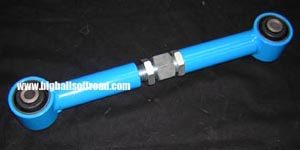

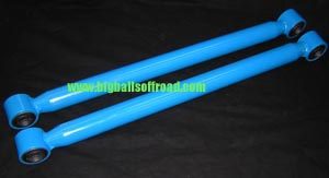

Die verstellbaren oberen Längslenker

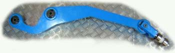

Die vorderen Längslenker

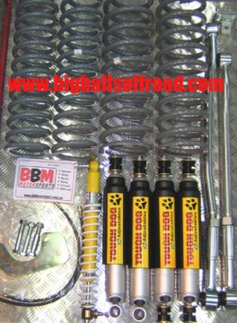

Das Fahrwerk selbst

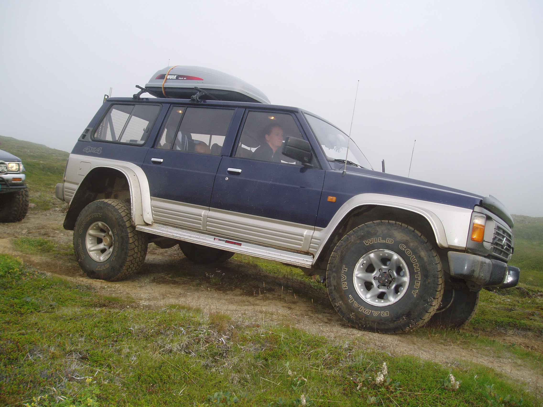

Kapitel 3: Die Kotflügelverbreiterungen!
Das Fahrwerk allene schafft leider nicht genügend Platz für die Gummis sodass ich auf Hilfe der Isländer selbst angewiesen bin. Durch den guten Kontakt zu einem Isländischen Patrolisten der für mich netterweise eine Suchanzeige auf f4x4.is aufegebeben hat bin ich nun bald im Besitz von Cutout-Flares aus isländischer Fertigung YES welche sich dann im laufe des Aprils (wenn der "Nocheigentümer" seine neuen Verbreiterungen erhält) auf den Weg zu mir machen werden.
Es mag vielleicht verwundern aber die Verbreiterungen sind eigentlich nur bis 35 Zoll Reifenhöhe gedacht aber laut meinen Berechnungen und Recherchen müssten sie perfekt zu der von mir angestrebten Rad-Reifenkombination passen (so ich mich denn nicht verkalkuliert habe Obskur ).
Unten die Verbreiterungen am Fahrzeug des "Nocheigentümers".
Sind die nicht Wunderwunderschön? *grins*

die Sachen auf den 3 oberen Fahrwerksbildern gehören schon mit zum Lieferumfang?
Falls ja ist der Preis für das Fahrwerk doch super. Ich bin ja mal gespannt wie das ganze Kunstwerk dann aussieht wenn's fertig ist. YES YES YES
Mfg Frederic
...und hat diesen Thread vor 7348 Tagen gestartet!
BeitragVerfasst am: 25.03.2006 16:05:03    Titel:
Moin Frederic,
ich weiß ja nicht welchen Preis Du meinst aber die Längslenker (obere 3 Bilder) sind nicht Bestandteil des Fahrwerkes was im Bild 4 abgebildet ist. Es gibt das ganze aber als Komplettset, nicht von Bigballs aber von Nick Mannell.
