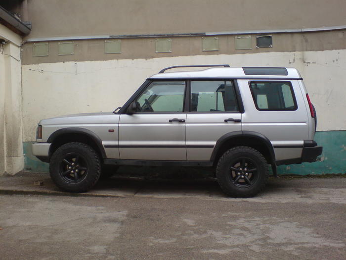

BeitragVerfasst am: 10.07.2009 23:22:30    Titel:
auf meinem bild unten sind 305/70 r16 auf ner 7x16.... fragen? ew geht, es geht prima, derzeit habe ich jedoch auf 285/75 r16 rueckgeruestet (bfg AT) und kann mich in keinster weise beschweren, immerhin wandeln da 2,5 tonnen drauf umher....
ergo zum peter laufen kaufen eintragen fahren freuen.. oder so in der art...
