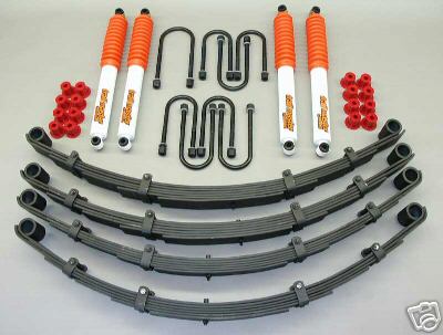

Da mein BJ immer mehr rumhoppelt, scheinbar durch den Brummer von mechanischer Winde vorne drauf auch noch zusätzlich gequält wird, bin ich beim Schnüffeln über ein Angebot von Trailmaster gestolpert.
4x Dämpfer und neue Blattfedern plus Befestigungskram von Trailmaster.
1335 Euro oder so in der E-Bucht.
Taucht das was?
Also Trailmaster an sich?
Ach ja, und die Höherlegung von plus 6 cm, müsste man dafür was an der Lenkung oder so ändern?

Hab ein Trailmaster im LJ 73 (Chaosmobil) verbaut. Fahrwerk ist Beide Daumen hoch dafür. Kann ich nix schlechtes drüber sagen. Ist allerdings kein Blattfeder Fahrwerk. Qualität ist gut, hat die Breslau überlebt und lies sich wunderbar einbauen. Alles passte perfekt. Ja Dämpfer hinten rechts ist mir während der Breslau flöten gegangen. Lag aber an meiner diletantischen Montage. Auf Kulanz gab es von Trailmaster einen neuen Dämpfer. Grins

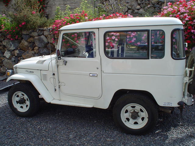

ist, dann würde ich es an Deiner Stelle beim Original belassen. Ein unverbastelter
Original BJ aus erster Hand , das ist ein Schmuckstück, den lässt man sinnvollerweise im Original.
Außerdem ist der BJ 40 ist ziemlich kurz , die Proportionen ( Höhe zu Länge )würden nicht mehr stimmen,
und Du müsstest dann eigentlich auch noch größere Reifen draufmachen, da die 205er hinterher recht verloren im Radhaus sitzen.
ob es Probleme mit den Antriebswellen, den Stabilisatoren und dem Lenknachlauf gibt, kann ich Dir nicht beantworten.

warum kaufst Du nicht einfach vier neue Dämpfer ( kostet einer um die 100 Euro ) ?

Habe die Blattferdern vom J6 in meinem 73er drin, samt dämpfern von Trailmaster.
Ist jetzt seit ca. einem Jahr drin und kann nichts schlechtes sagen. Auf Strasse und im Gelände bin ich zufrieden, über Pisten kann ich nichts sagen bin ich nicht gefahren!

Ich würde Federn von den bekannten Markenherstellern kaufen. Wir haben seit wenigen 100km im 78er ein OME Fahrwerk drin, bis jetzt sind wir zufrieden, sehr viel besseres Ansprechverhalten als das Originalfahrwerk.
Im HJ60 ist ein Ironman Fahrwerk, hart aber herzlich.
Trailmaster hat der Chefredakteur des "Allradler" in seinem HJ61, frag ihn mal.

trailmaster blattfedern Gewonnen ... Juhuuuu
mit zwei lagen aus den originalfedern dreimal unser eisenschwein über die breslau gebracht, ohen einen schaden. und das obwohl wir durch dufte sprünge 2 vorderachsen eingebüßt haben. das spricht für sich Winke Winke
