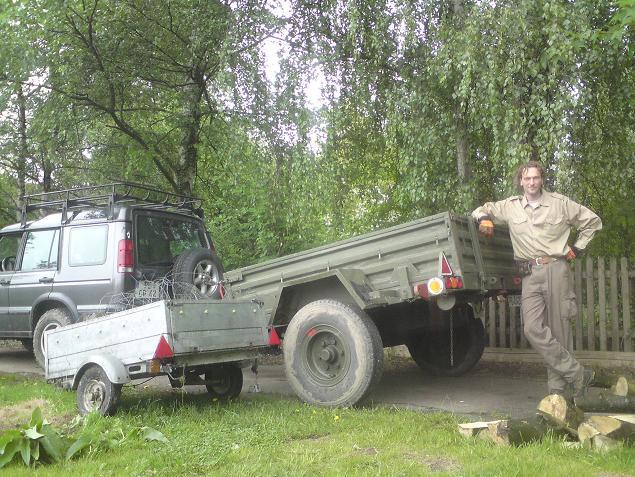

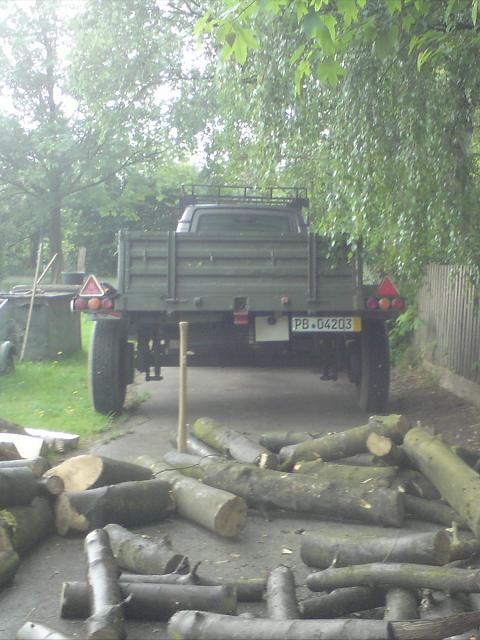

So,
erste Handy Fotos in der Garten Einfahrt, weitere
später.
Der geliehene Alte kratzte hinten auf dem Boden,
das Arrow Hängerle neigt eher vorne dazu ;-)
Und ja, er ist angehängt, der Disco steht nicht
dahinter. Meinereiner ist knapp eins neuzig :-)
Und deswegen wird er bisher spassig als "Raketen-
werfer" bezeichnet. Die mit dem TÜV ausdiskutierte
Lösung soll ihn in die Waage bringen. Bisher steht
die hintere Bordwand im Rücksüiegel auf einer
Linie mit dem oberen Ende der hinteren Kopfstützen.
BZW, man sieht nicht wirklich, ob ein Auto dahinter
steht und sollte vor dem zurück setzten besser mal
aussteigen und nachsehen :-)
Raeven

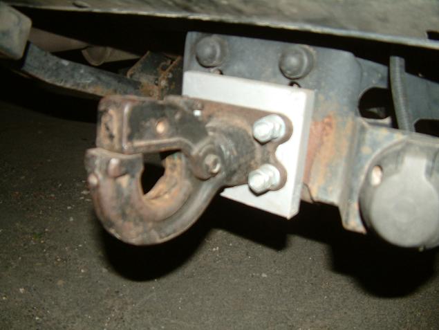

Und wie sieht die Anhängevorrichtung am Disco aus?

BeitragVerfasst am: 03.05.2009 00:25:00    Titel:
Bisher noch ein einfacher, starrer Nato-Haken (nicht drehbar) auf Adapterplatte.
Für die TÜVung wird das ganze noch durch einen drehbaren Haken ersetzt, der
wohl irgendeine Nummer mit sich bringen muß. Da muß ich noch die Preise ab-
wägen, da der Prüfer recht tolerant ist.
Raeven
PS: Das Foto hab ich eben im Dunkeln gemacht, daher leider etwas unscharf.

Raeven hat folgendes geschrieben:
Ist die Öse am Anhänger nicht drehbar?
autoteam-essen.de
nöööö,das scheint mir 'ne ami-öse zu sein.............
die sind,soweit mir bekannt ist,nicht drehbar. Unsicher
Nö!
http://forum.off-road-forum.de/sankey-f68/sankey-und-was-man-damit-erleben-kann-t17553-s238.html
@siggi
nix Ami: ist von Bradley, wobei die Gasdruckfeder im Inneren made in Germany ist
@Raeven
evtl. passt das Zugmaul in die Deichsel, also eine Etage tiefer montiert.
Meines Wissens nach betätigt die Auflaufvorrichtung einen hydraulischen Bremskolben. Kann mir nicht vorstellen diesen über Kopf unterhalb der Deichsel montieren zu können.
