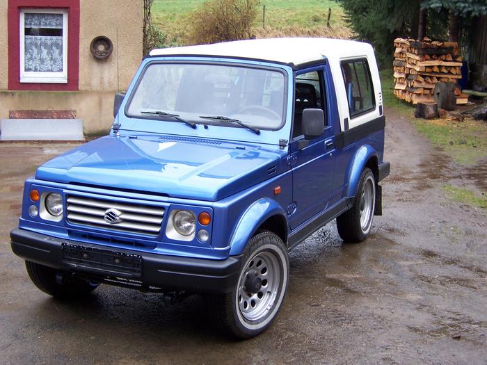

So werde mich mal zu den anderen anschließen und immer wenn es etwas aktuelles über meinen Umbau gibt aktualisieren.
Ziel ist es das Fahrzeug so um zubauen das ich damit dann nach Afrika fahren kann. Ist zwar noch ein weiter Weg bis dahin, aber Rom wurde ja auch nicht an einen Tag erbaut Supi
Als Basis dient mir ein Santana Long

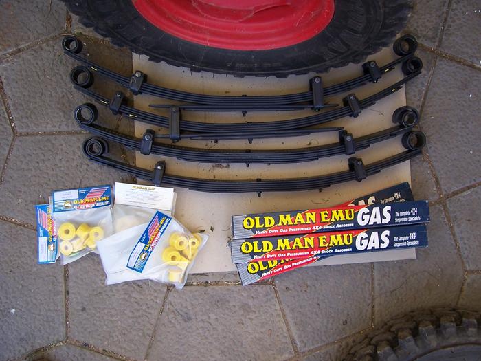

Der erste schritt ist der Umbau des Fahrwerks.
Dazu kommt das OME HD rein.

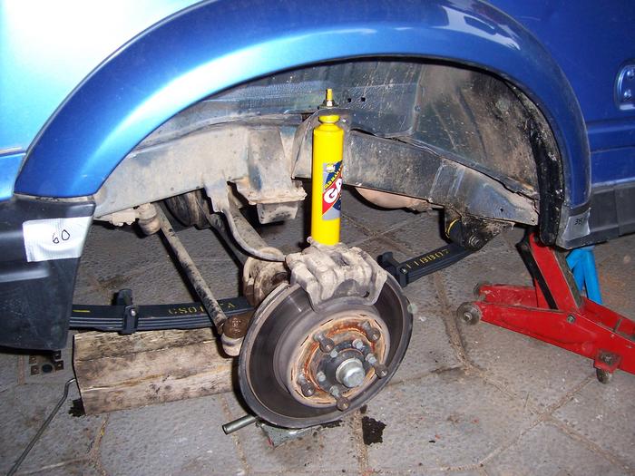

Wollte mit der Hinterachse anfangen und habe alles schön rausgebaut. den neuen Stoßdämpfer reingebaut und die Federn, aber dann ging das Unheil los. Da das neue Blattfeder Paket um einiges dicker ist als das alte sind die U-Bügel zu kurz. Verdammt ist mir vorher nicht aufgefallen. Naja also erstmal das neue Zeug wieder raus und das alte Zeug wieder rein. Hau mich, ich bin der Frühling Hau mich, ich bin der Frühling Also erstmal noch längere U-Bügel ordern. Habe mich dann halt der Vorderachse gewidmet. Habe vorher gemessen ob da die U-Bügel reichen. Geht gerade so

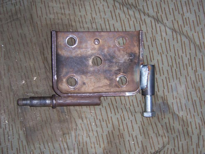

Wollte da den Stabi vorher mit rausnehmen und prompt bricht mir da eine Schraube weg. An der Platte wo die Achse mit den Blattfedern verbunden ist. So ein verfluchter Mist Huch Sehr traurig
Naja trotzdem erstmal alles rausgebaut und zu der Überlegung gekommen das ich die alte Buchse abflexe und eine neue Buchse baue und anschweiße. was auch einwandfrei funktionierte. YES

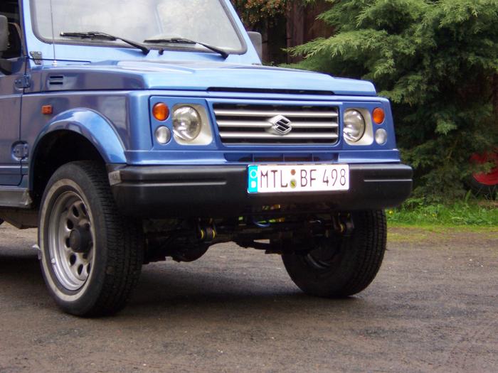

nach einer weile hatte ich dann vorne alles verbaut und war mit meiner Arbeit zufrieden. Das ist jetzt erstmal das Resultat des heutigen Tages.
Zumindest kann ich erstmal wieder fahren. Ich kanns kaum abwarten..Jippi
