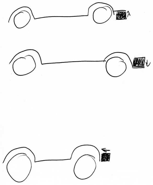

ich bin grad am Überlegen ob ich meinem King Cab ne Winde spendieren sollte. Jetzt hab ich das Ganze heute mal gemessen und bin auf ein kleines Problemchen gestoßen.
Eigentlich wollt ich ja einfach ne Adapterplatte auf die vordere Quertraverse am Rahmen schrauben. leider bleiben mir da nur ca. 8 cm Platz bis zum Kühler... damit fällt der Plan wohl aus... traurig
Die einzige Möglichkeit die ich da noch sehe wäre die Winde an eine senkrechte Adapterplatte vor die Traverse zu schrauben, ich könnt mich aber nicht erinnern das schon mal so gesehen zu haben... Unsicher
Jetzt meine Frage:
Sollte man eine Winde nur auf eine waagerechte Platte setzen (wie die oberen beiden Zeichnungen) oder geht das auch an eine senkrechte Aufnahme (wie auf der untersten Zeichnung)?
´tschuldigung für die zweifelhaften Kunstwerke... Heiligenschein

Senkrecht anbauen geht eigentlich schon - aber am besten machst du die Winde nach vorne fest (ala 8274).
Grund: das Seilfenster musst du ja auch irgendwie massiv befestigen, sonst musst du ja zweimal eine Anbauplatte machen.... Grins

könntest aber auch rein theoretisch die Winde auf die Ladefläche montieren und das Seil je nach bedarf vorne oder hinten rausführen.
Machen zumindest einige so auf die Art.
