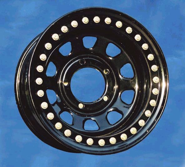

wenn ich an meinen beadlockfelgen 8 schrauben mit 30 Nm anziehe ( zum einquetschen des reifens. ) wieviel druck / reibung baut der reifen dann auf .
Also hält der gummi oder muss ich angsthaben das er sich verdreht oder abrutscht?
die Felgen kommen uaf nen lj mit 1000kg und 80 ps also net auf was böses
( ich werde eure rechnung dann in der praxis nachprüfen rotfl )
mfg kurt

Fehlende Größe ist: Reib-/Quetschfläche, Gewindestgeigung, Eigenreibung im Gewinde, Oberflächenbeschaffenheit der Reib -/Quetschfläche.
Ich behaupte mal, Du wirst die Größen für eine genaue Berechnung nicht nennen können.
Also bleibt nir ne Schätzung, von Leuten, die sowas schon mal gemacht haben.
Ich gehöre nicht dazu. Heiligenschein

Reibungsfläche ist ca 180 cm² pro seite also innen und aussen sollte es das doppelte sein also ca 360 cm ²
steigung vom gewinde is M10 x 1,5
am WE werde ich mal selbst probieren ob es hält - nehm ich halt noch 2 ersatzreifen mit.
mfg Kurt

Ich habe es als mal im Kopf überschlagen und komme auf ca. 500 Nm (bei beidseitigen Beadlocks pro Felge) übertragbares Drehmoment.
Garantie übernehme ich aber keine (ich kann auch ziemlich daneben liegen), wie gesagt im Kopf ohne Papier und ohne Tabellenbuch und mein Maschbaustudium (da habe ich das letze Mal mit Schrauben gerechnet) ist 15 Jahre her. Aber vieleicht erbarmt sich ja mal ein Student und rechnet das nach.

die felgen sind nur einseitig und haben den ersten test überstanden , leider hat es mir aber nach relativ kurzer zeit den motor zerlegt ( wiedermal ) darum war es nur ein kleiner test und ich muß bis zum nächstenmal warten bis ich wieder richtig testen kann.
mfg kurt
