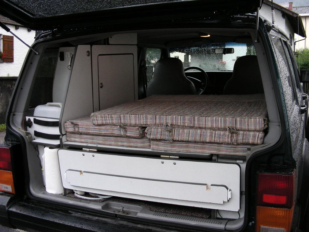

Bei meinem Cherokee-Inneausbau waren 15mm Platten verbaut.
Diese Stärke braucht man meiner Meinung nach aber nur für eine Liegefläche ,die mehr als 40cm ohne Stütze frei hängt.
Bei den senkrechten Wänden würde ich nur noch 12mm verwenden.

BeitragVerfasst am: 22.03.2009 17:31:56    Titel:
Schicker Ausbau.
