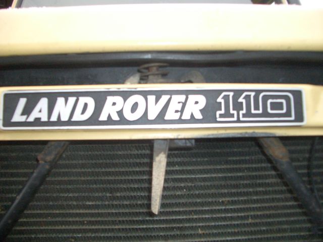

BeitragVerfasst am: 14.01.2006 15:01:45    Titel:
hab noch ein foto gemacht
 Dateigröße:  82.18 KB
 Angeschaut:  8222 mal
BeitragVerfasst am: 14.01.2006 15:39:11    Titel:
Spül ordentlich mit Rostlöser !!!!!!!!!!!!
Die beiden Haken arretieren nur die Haube selber - der Federbolzen, bzw. dessen pilzförmiges Endstück wird zusätzlich von einem Riegel gehalten. diese liegt mittig hinter dem V des Land Rover Emblems.
Ich denke der Sitzt fest.
Wenn nicht, hat sich evtl. der Riegel oder der Pilz verbogen ... das wäre Scheisse.
Kommst Du an die beiden Schrauben des Mechanismus ran? dann könntest Du den ganzen Mechanismus herausheben.

BeitragVerfasst am: 14.01.2006 15:43:18    Titel:
lol, also das ersatzrad hab ich runter genommen ;-) und auch mit bring ich die haube auf *g*
an den mechanismus komm ich glaub nicht ran... nunja, morgen nochmal probieren :>
