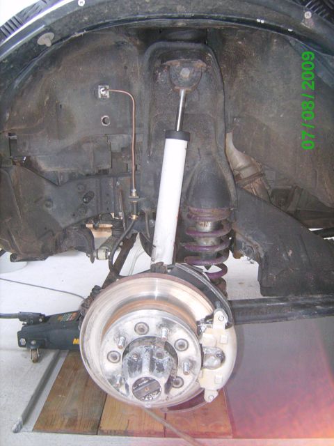

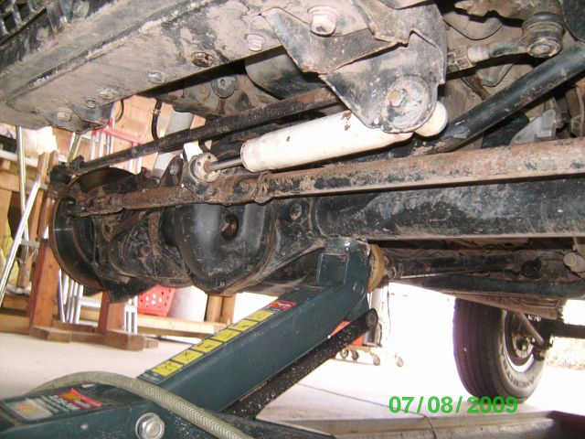

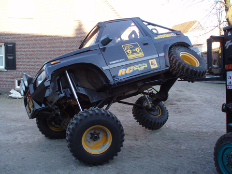

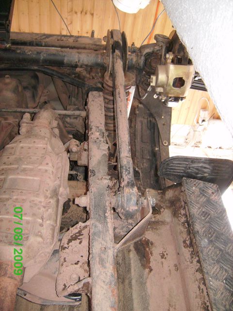

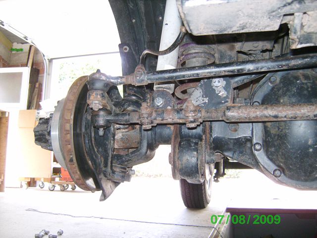

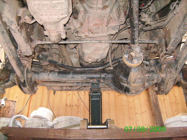

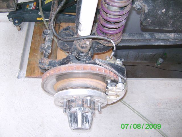

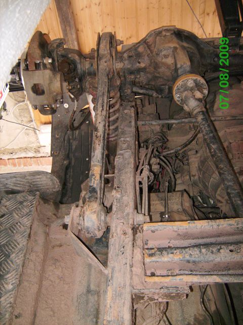

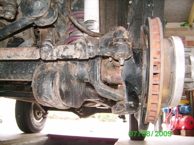

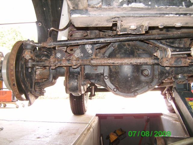

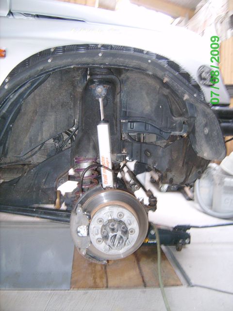

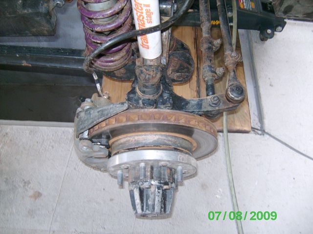

BeitragVerfasst am: 16.12.2009 19:20:50    Titel: Vorderachsumbau
Hallo Steffen,
hier mal ein paar Bilder von meinem Riffelblechbomber mit Vorderachsumbau auf Danna 44.
Gruß Herbert der mit dem Riffelblechbomber

BeitragVerfasst am: 16.12.2009 20:55:34    Titel:
was für federn und dämpfer haste den drin

Also hier mal für alle die Interesse haben an meinem Riffelblechbomber, der passende Steckbrief dazu.
Gruß Herbert, der mit dem Riffelblechbomber.

Vorderachsumbau auf Starachse Suzuki Vitara Cabrio.
Bauteileauflistung der Vorderachse Dana 44 die im Suzuki Vitara Cabrio Bauj. 1998 eingebaut wurde (Einbauzeit vom 21.05.08 – 21.06.08, KM-Stand 142.090).
Längslenker vorne, von Mercedes G 460 hinten.
Hinteres Auge von Rover Discovery 2.
Vorderes Auge von Mercedes G Typ 460 Hinterachse.
Spurstangengelenke von Jeep Wrangler YJ Bauj. 90 – 95.
Schubstangengelenke oben von Vitara originale, unten von Jeep CJ 7.
Bremse:
Bremsscheiben von Jeep CJ 7 Bauj. 77 – 78.
Bremssättel / Beläge von Jeep Wagoneer Bauj. 82–87 od. Chevrolet Blazer Bauj. 86.
Radnaben mit Lager von Jeep CJ 7
Radnabenmuttern Jeep ½ Zoll.
Verteilergetriebe andere Übersetzung einbauen 4,16 zu 1 ca. 124 % kürzer.
(Daten u. Text sind nur übernommen, weiß nicht ob diese Korrekt sind)

BeitragVerfasst am: 28.12.2009 07:02:05    Titel:
Vitara auf starrachsen sind cool. Schau mal hier, ein freund fahrt windetrophys mit sein Vitara und hat auf Patrolachsen etwas gebaut. Er ist so erfolgreich das er jetzt sein eigene betrieb hat im offroad bereich Respekt
schau mail hier fur das ganze project;
http://www.customoffroad.eu/HTML/Projects_Monsterkick.htm
